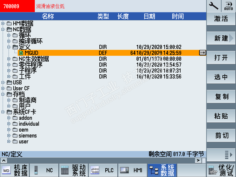

1.     全局变量定义
图1

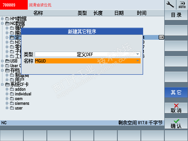

如图1所示的定义目录中的MGUD.DEF文件可以用来定义全局变量,如果路径中没有MGUD.DEF文件,选择新建,并在随后的图2所示对话框中选择MGUD后确认,打开程序编辑器,如果MGUD.DEF文件已经存在,选择打开直接打开程序编辑器,将下列加粗的两行代码添加到M30之前。关闭程序编辑器,两次选择确定以默认设置完成和激活全局变量定义。
图2

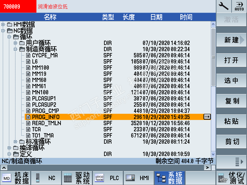

2.     编写子程序PROG_INFO.SPF
PROG_INFO.SPF用于读取正在被执行的加工程序的基本信息。它会判断当前正在执行的程序是否为主程序,如果是主程序,先将PROG_COUNT赋值0,将其基本信息保存到PROG_INFO[0]中。PROG_INFO.SPF每次被调用,PROG_COUNT自动加1。这样,主程序中所调用的全部子程序的基本信息就会按被调用的顺序依次保存到从PROG_INFO[1]到PROG_INFO[PROG_COUNT]的变量中。本贴旨在讨论如何实现该功能,因此,并未考虑同一个子程序被重复调用多次的情况,读者可以根据实际情况,自行添加相应代码,避免PROG_INFO数组和PROG_CMP.SPF子程序生成的程序清单文件中,一个子程序出现多条记录的情况。
PROG_INFO.SPF子程序在图3所示的制造商循环目录中创建,便于将子程序定义为M代码。
图3

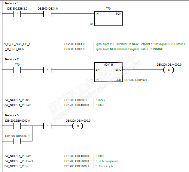

6.     自动数据存储
在PLC中添加图4所示的程序。当PLC检测到DB2900.DBX4.0 = 1($A_OUT[1] = 1)时,在循环结束后延时20ms(当系统处于运行状态时,不能执行数据存储)启动数据存储的PI服务,自动执行数据存储。从而保证了每次添加或更新加工程序时,调试存档备份都会自动被更新。

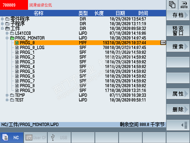

7.     编写测试程序
在图5所示的工件目录下创建一个PROG_MONITOR的工件目录,包括一个主程序PROG_0.MPF和9个完全一样的子程序PROG_X.SPF(X=1~9)。
图5

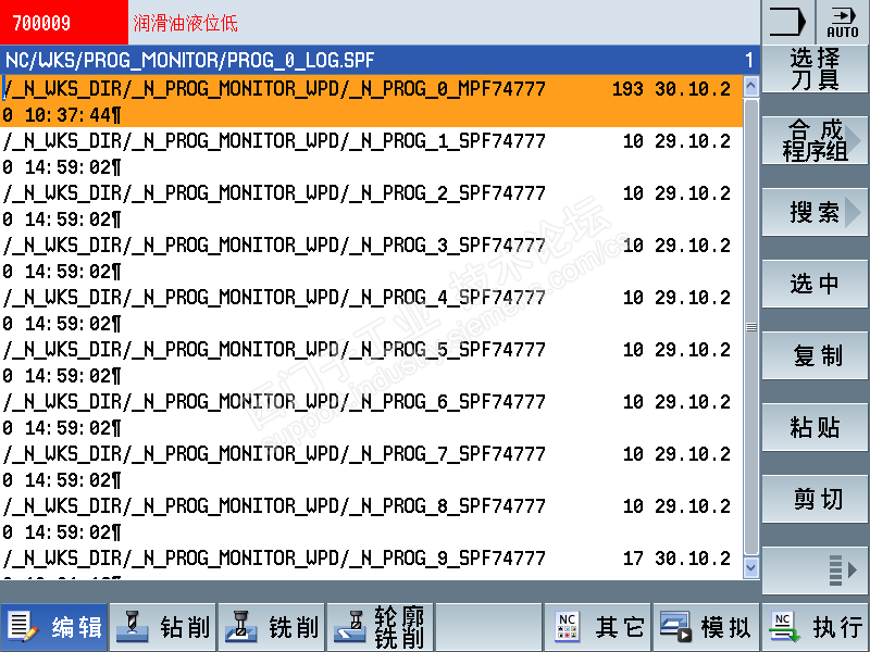

8.     测试程序清单文件的生成与更新
执行一次图5所示的主程序PROG_0.MPF,系统会自动在图5所示的目录中创建一个程序清单文件PROG_0_LOG.SPF。该文件依次记录了主程序和9个子程序的基本信息,包括路径、程序名、文件权限、最后修改日期和时间,如果6所示。
图6

再次执行PROG_0.MPF,可以看到,PROG_0_LOG.SPF文件中记录的PROG_9.SPF的最后修改时间已经更新过。
测试表明,程序清单的生成和更新成功实现。
