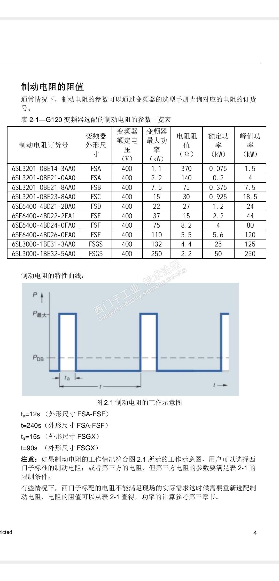

回复:关于G120使用制动电阻的问题??

按表格选择制动电阻,15kw变频器功率的制动电阻应选择30欧姆制动电阻,额定功率1kw,峰值功率18.5kw。你的制动电阻阻值选大了,母线电压降不下来。若没有经验,就按表格型号直接购买西门子的,另外,制动电阻功率参数也要对应设置好。
