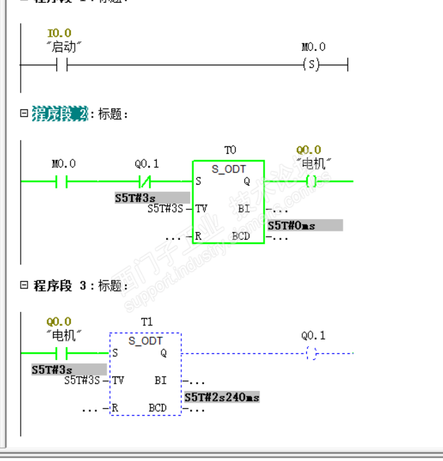

回复:s7-300定时器问题
手机用户20210423981802
注册时间:2021-04-23
发布于 2021-05-04 14:12:40
2楼
以下是引用和光同尘在2021-05-04 13:43:39的发言 >1楼
你这种写法是日系PLC写法,分别将常闭T1,换成Q0.1,常开T0换成Q0.0
1、把t0和ti改为q0.0和q0.1照样不触发Q0.1啊;
2、还有就是我看视频课件里老师就是这样用的,有什么不一样吗?
