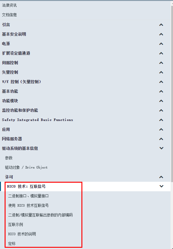

以下是引用孓尐攵在2021-05-04 15:51:55的发言 >4楼
BICO参数互联:如果是入门级的不建议研究这个,用的多了自然就理解了。
相当于驱动器内部的参数互相配合使用S120的驱动功能手册里专门有一个章节是专门介绍BICO的。
说简单点就是数字量输入/输出的内部连接;模拟量输入/输出的内部连接,直接在驱动器内部就可以互相调用。
SINAMICS S120 驱动功能手册
https://support.industry.siemens.com/cs/cn/zh/view/109781535
非常感谢您的帮助!
我试试看,看看能不能找到感觉。
