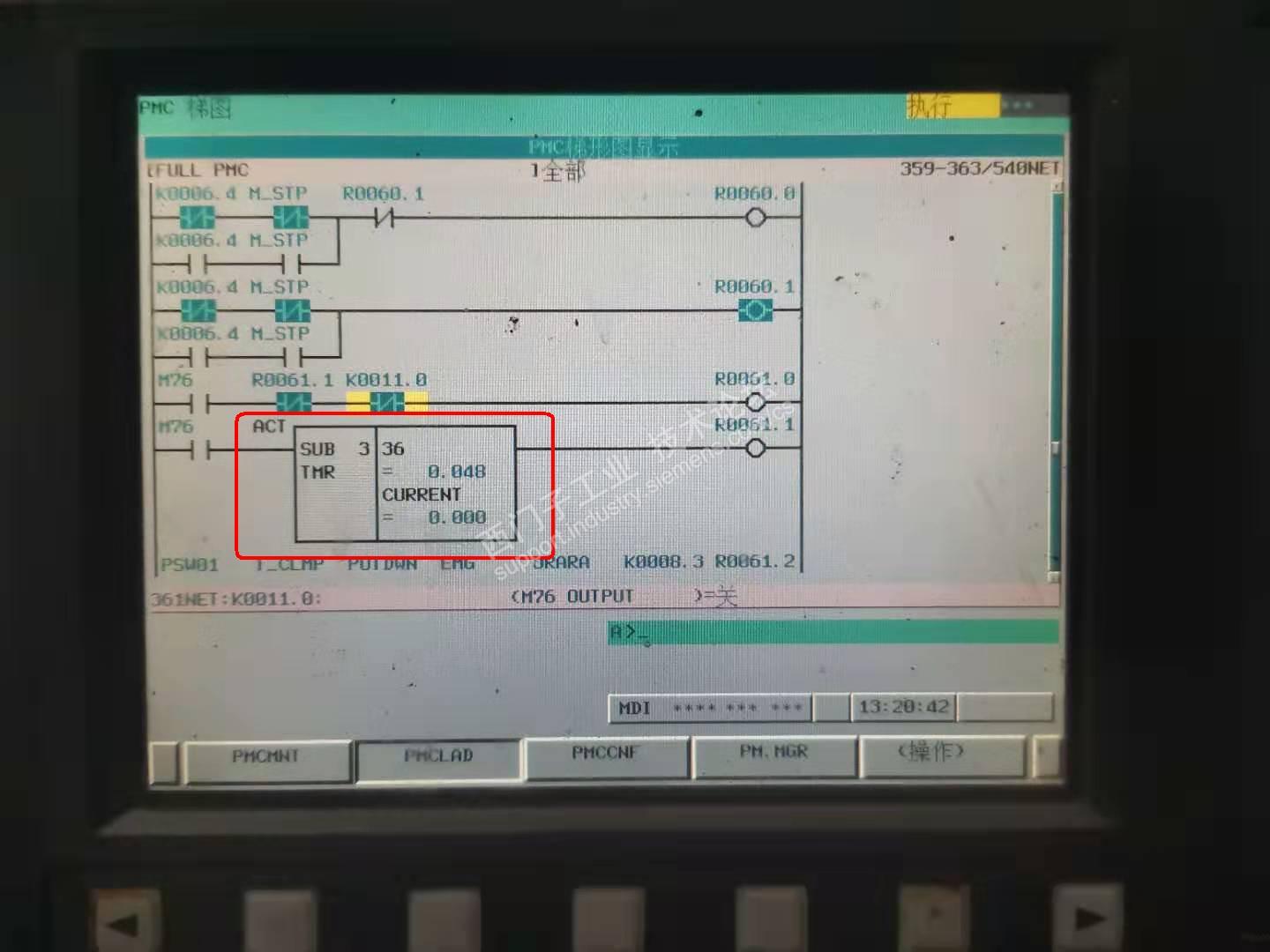

实际的PMC程序,我增加定时器内容,图示:
增加定时器的目的就是当M76在未增加定时器这步有效时,对可能R61.0失效,使M76失效变为可能的方法。
