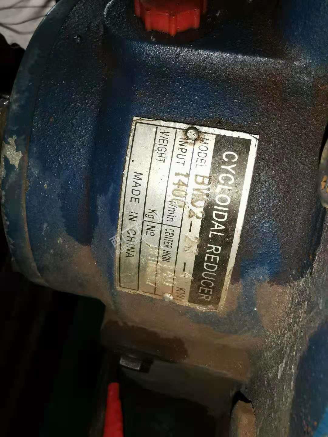

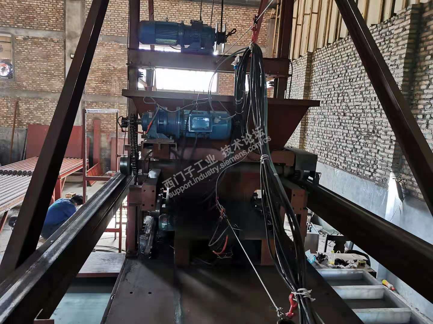

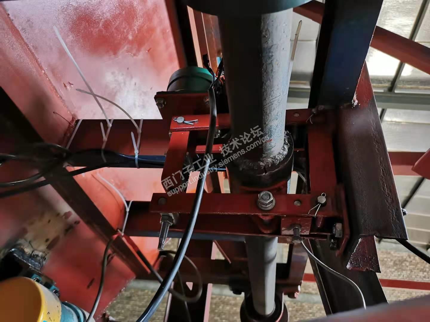

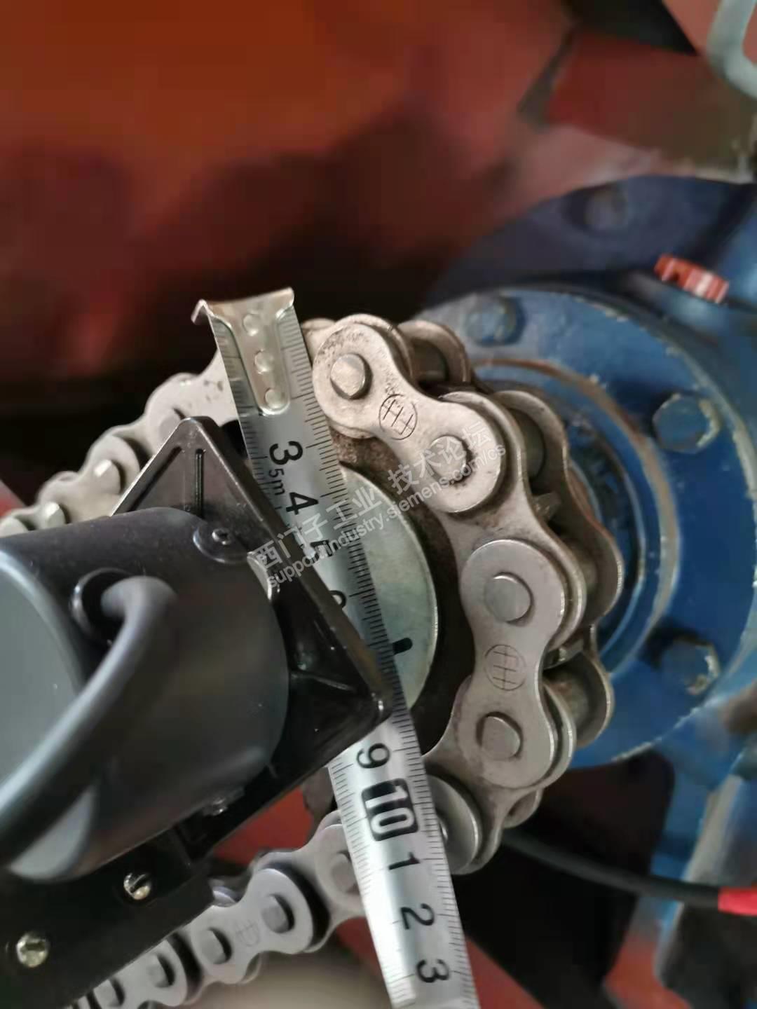

以下是工程现场的机械状况,想知道机械偏差来源于哪里?客户要求是3公分内。可以做到多大精度?

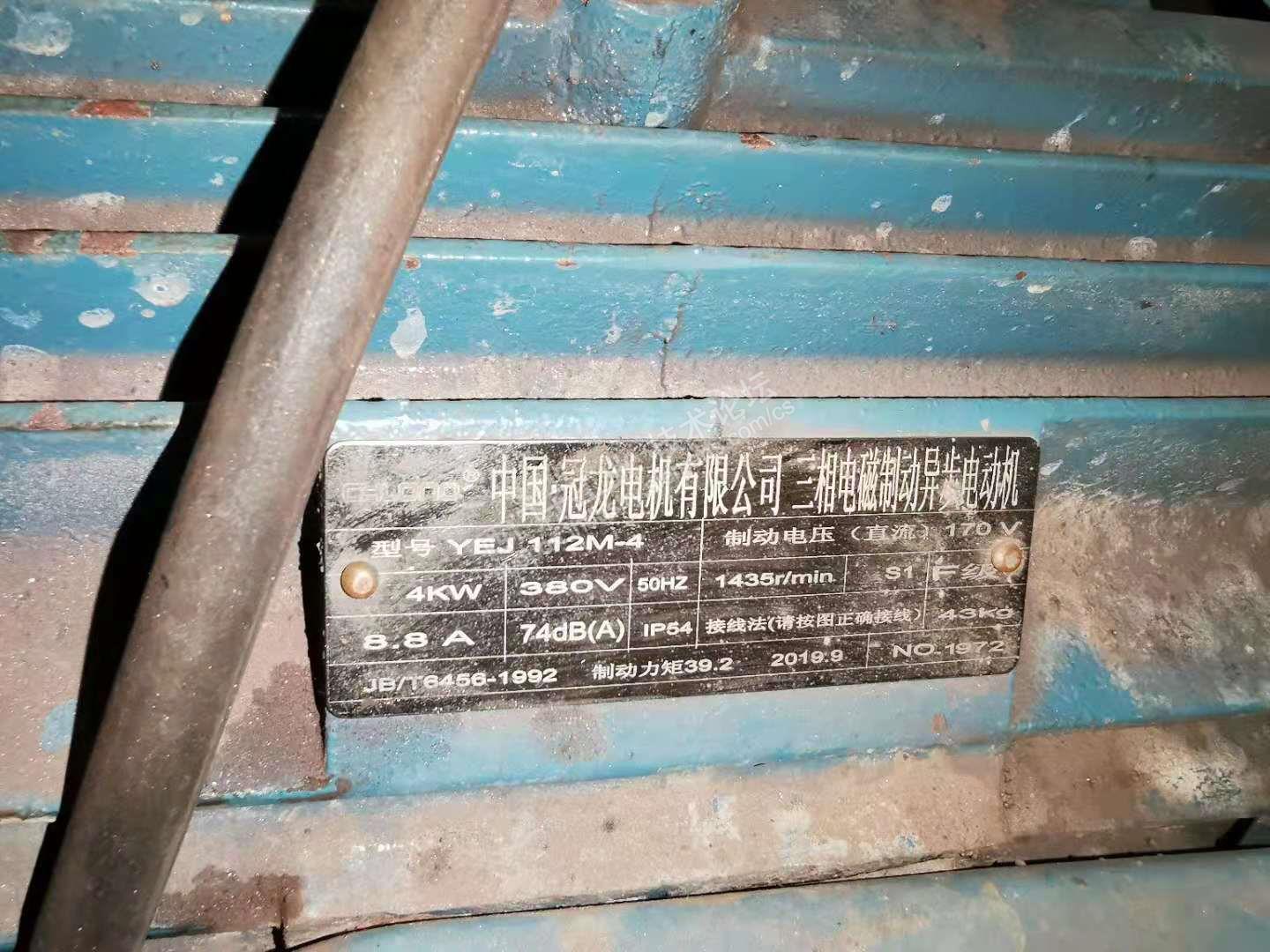

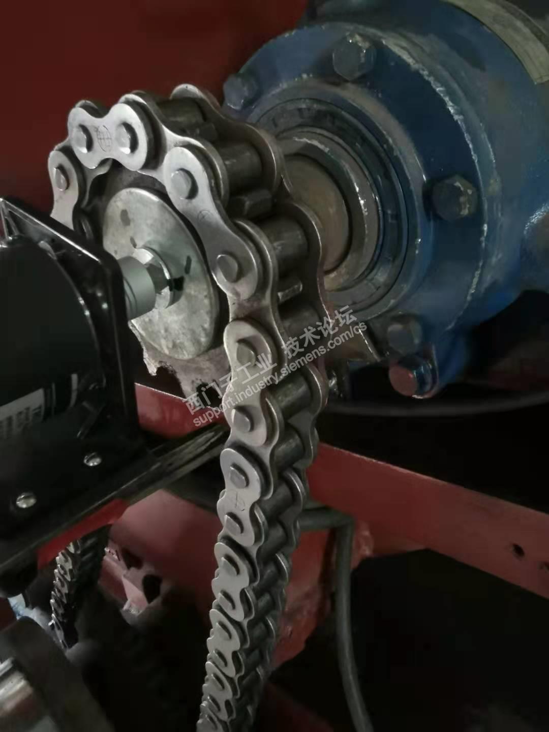

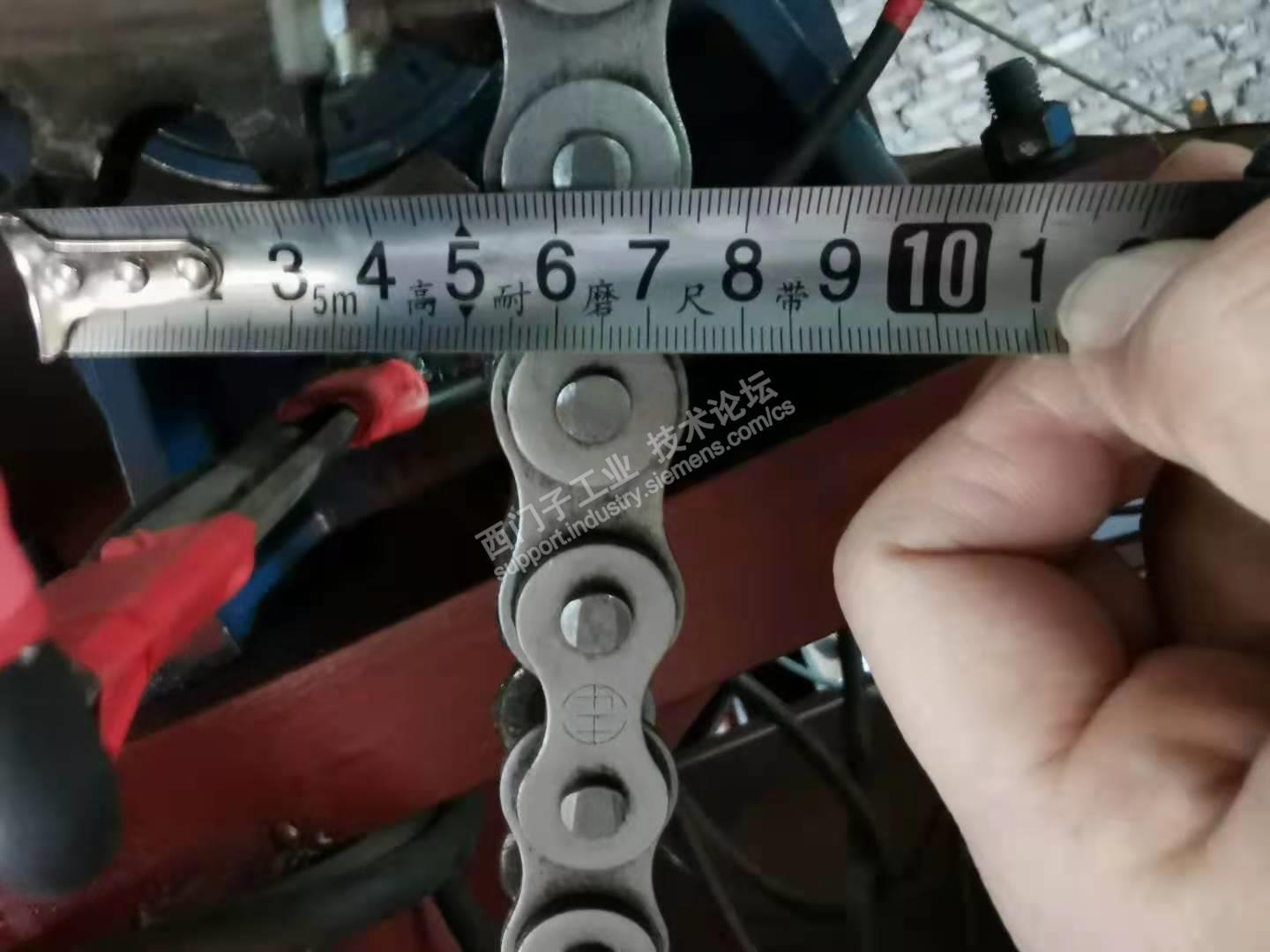

配置是一个交流电机+减速机+刹车+编码器(2000),齿距3公分,编码器齿轮直径约13公分,减速比1:10。
电机从参照点走步,每步走100~353mm,每走一步停下来几秒,再继续下步,总共走9步,跑完9步再反向回跑,然后循环走步。
