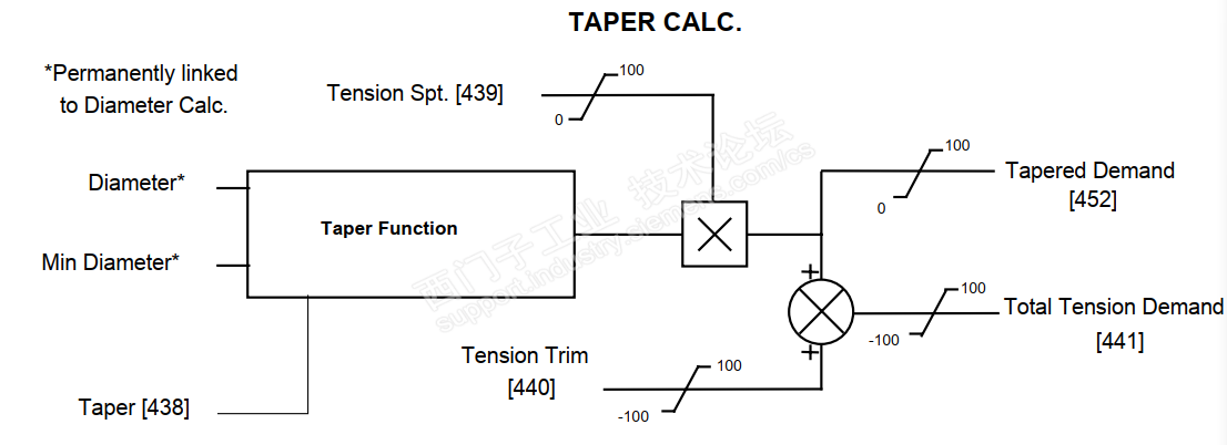

比如计算锥度,这个完全可以自己搭块(BICO)来实现。说白了,就是可以自己组态成自己想要的功能。当然,这个要有对实现功能的非常了解才可以。下面就是锥度的标准块,输入参数(BICO)就能得到想要的锥度张力了。这就是所谓的BICO。
