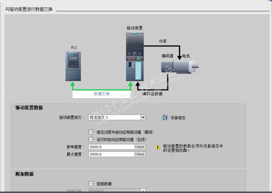

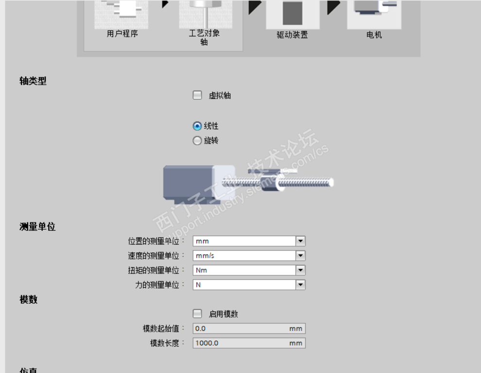

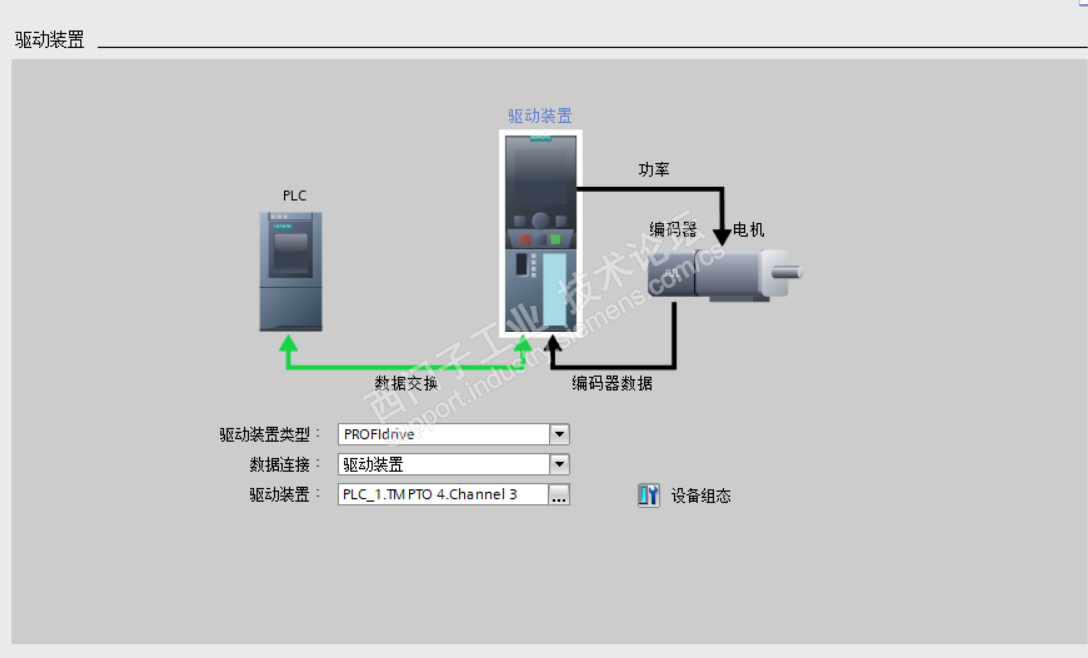

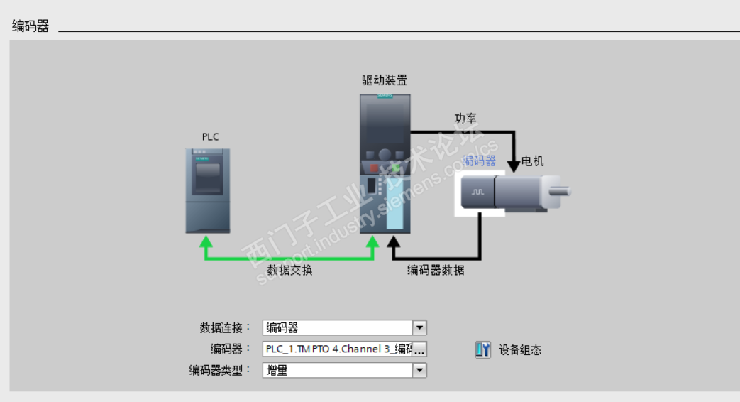

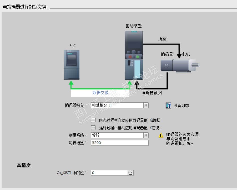

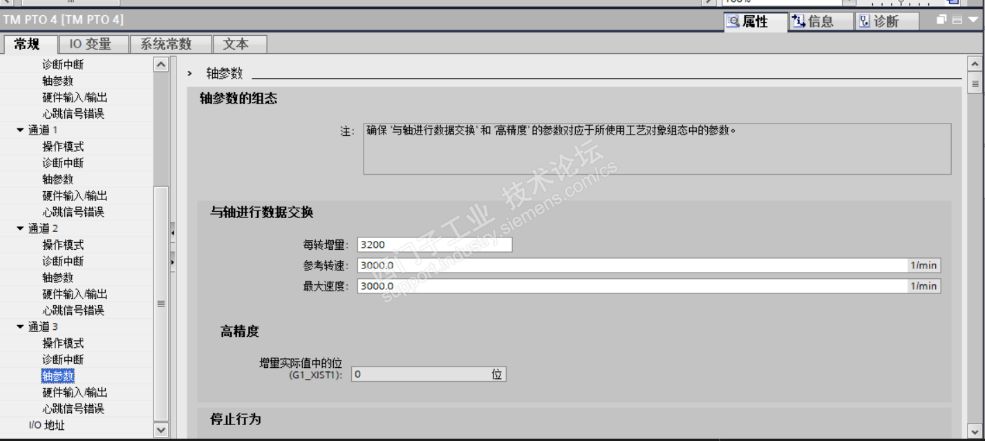

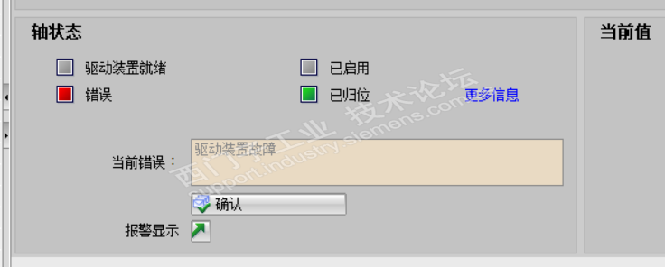

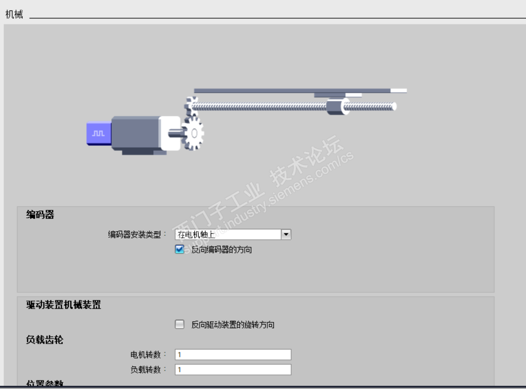

我现在用1515-2PN组态了4个TM PTO模块   一共16个步进电机   都是开控制
现在出现的问题是:手动控制JOG的时候,速度不可控,无论我怎样改变程序上的速度,步进电机的速度时快时慢,而且经常报警驱动装置报警,我怀疑是组态上编码器那里设置错误,因为步进电机是开环的,没有反馈的,但是组态上不能选择无编码器,可能是这个问题导致的。。。。。步进驱动器设置了3200脉冲对应一圈的,组态上也能对应上。
但是如何解决这问题,还没有头绪。
