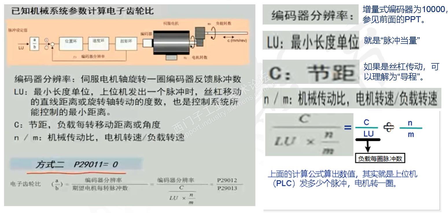

支持一下,手头有点资料,见图片
