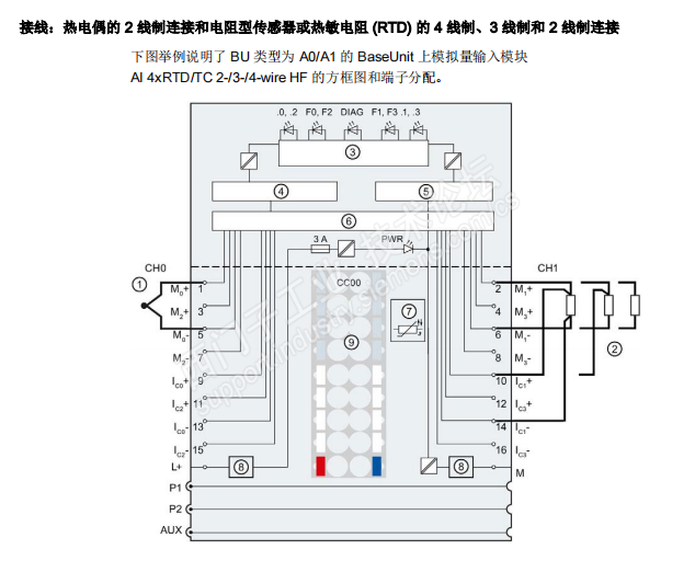

回复:ET200SP模块6ES7 134-6JF00-0CA1 (AI8 x RTD/TC 2 线制)接 3线PT100可以么
玄心
注册时间:2018-11-01
发布于 2021-05-06 14:09:04
3楼
这是四通道的,应该接法差不多,可以参考一下
