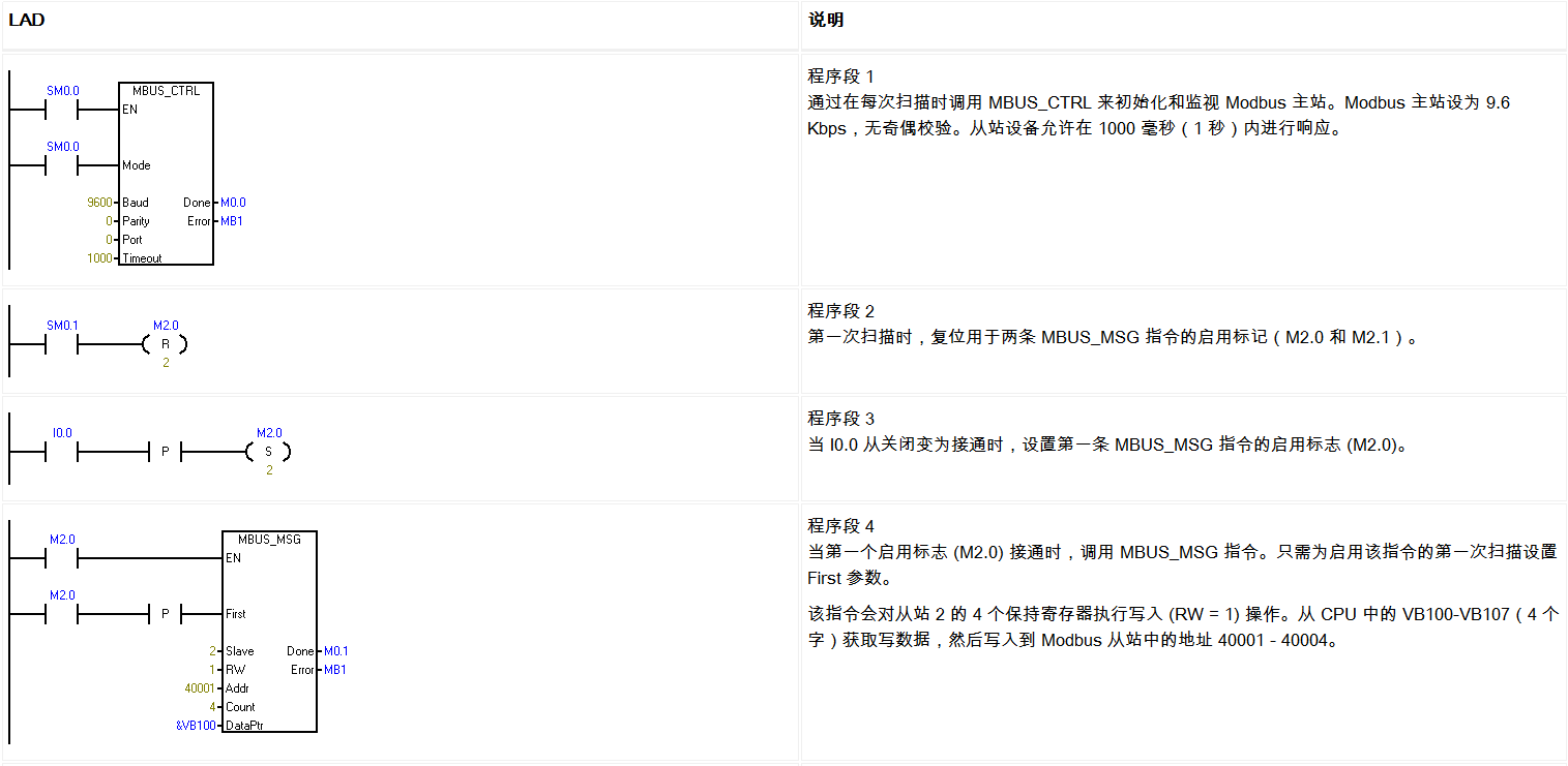

回复:200 SMART如何判断modbus rtu通讯接收数据成功

这个问题,西门子的帮助例子里有比较好的介绍,大家学习一下。
