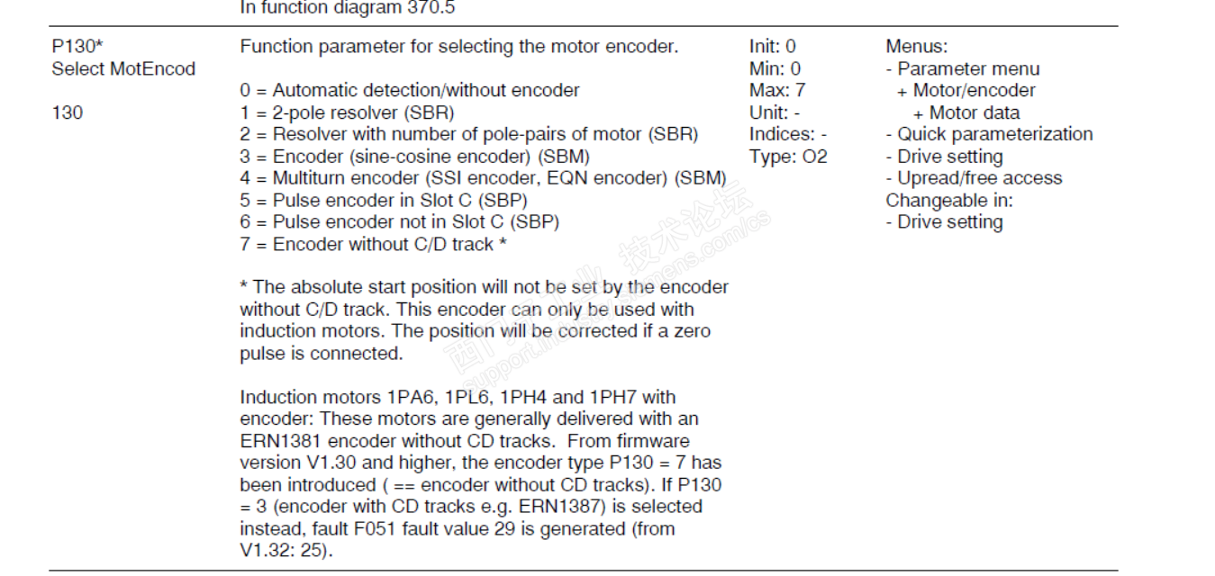

回复:更换CUMC后报F061

对了,就是说你的编码器选择不对。
