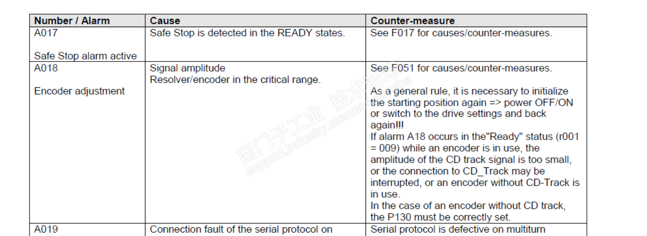

另外 ,说明书中也有对A018的解释
