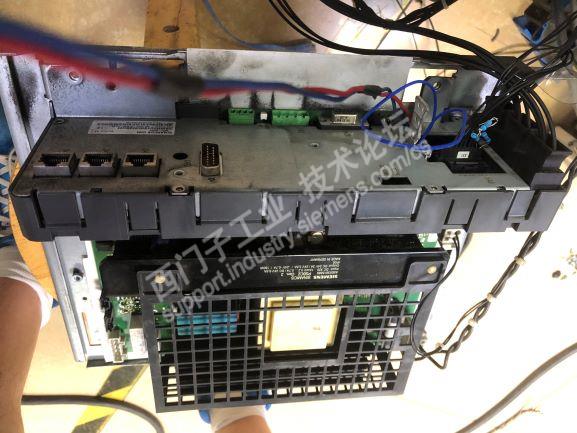

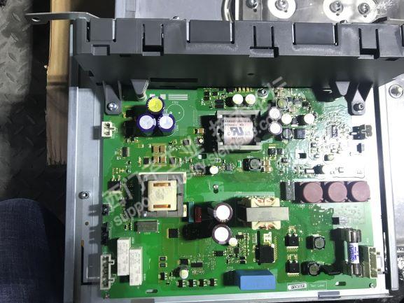

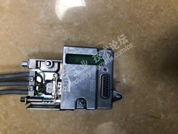

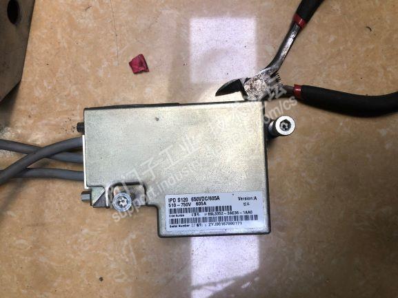

4月28日,我们就坏了CIM版,经过来回拆解,现在也熟悉了功率单元的内部结构!
最后的结果:CIM板子换了一个,然后W相的r69参数不正常,连接互感器的插针松动或者线缆松动!
