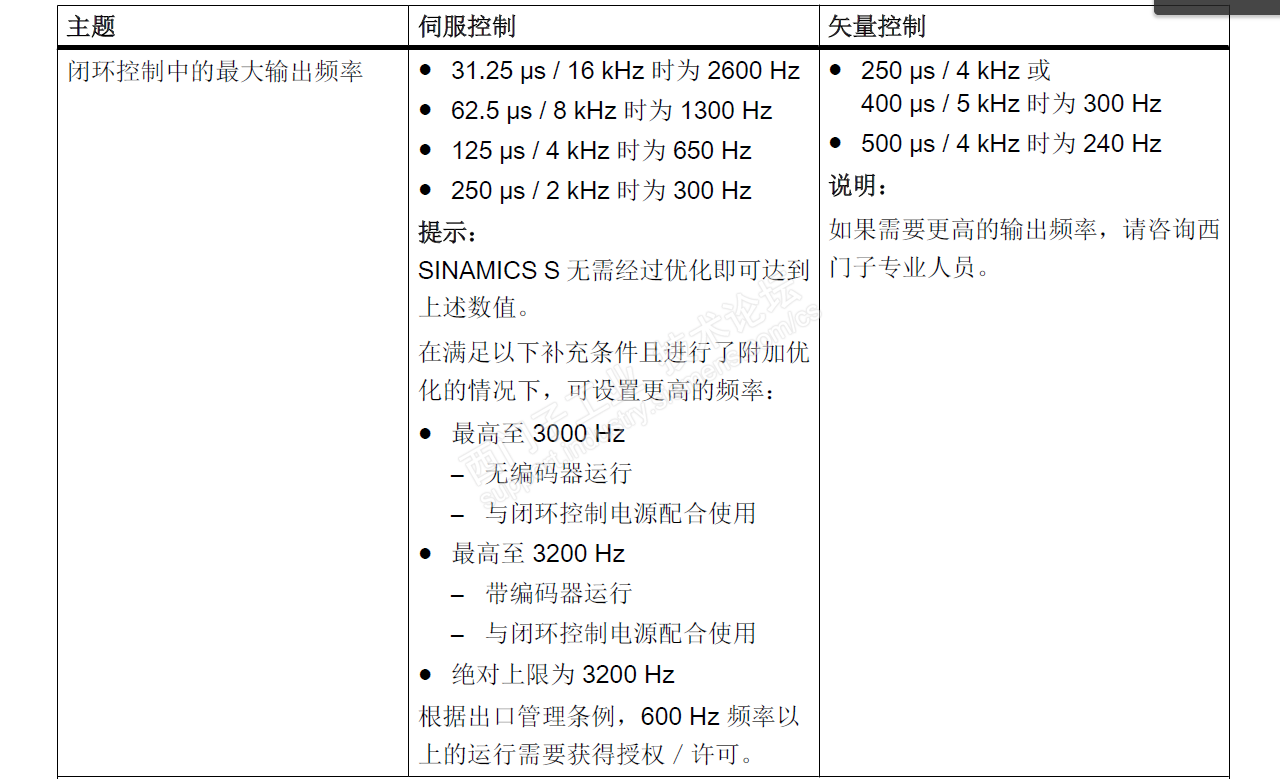

选型要注意,别超600HZ,超过了麻烦点
