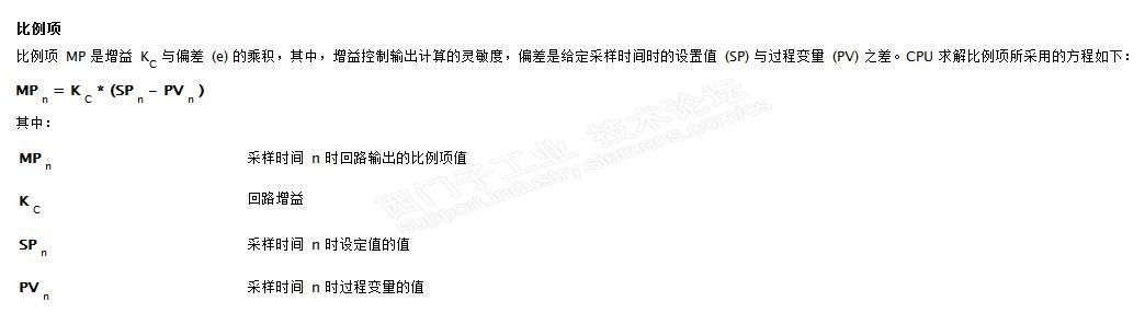

比例项:MPn = Kc * (SPn - PVn )
SPn我直接用工程单位50度,PVn是不是也要转换为工程单位AIW/24648*200度。
Kc的单位是什么?纯常数?计算出来的MPn又是什么单位?
假设当前AIW是3000,3000/24648*200=21度。偏差E 50-21=29度。
如果比例增益是1  MPn就是29。如果比例增益取10 MPn就是290。这个29 290 甚至29000如何对应0-24648(0-10V)输出。MPn/200*24648?
SPn  PVn 如果用百分比?MPn就是百分比?
SPn  PVn 如果用模拟量值?MPn就是模拟值,直接输出到AQW?

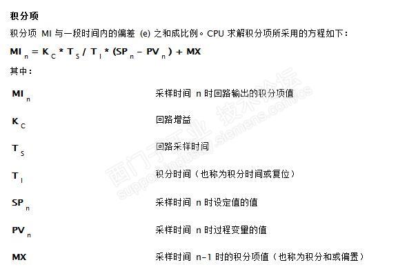

积分项
TS回路采样时间 ,假设我用的是SMB34,设置成200MS定时中断里计算PID。
那Ti积分时间用什么单位,也要用MS?必须统一?
