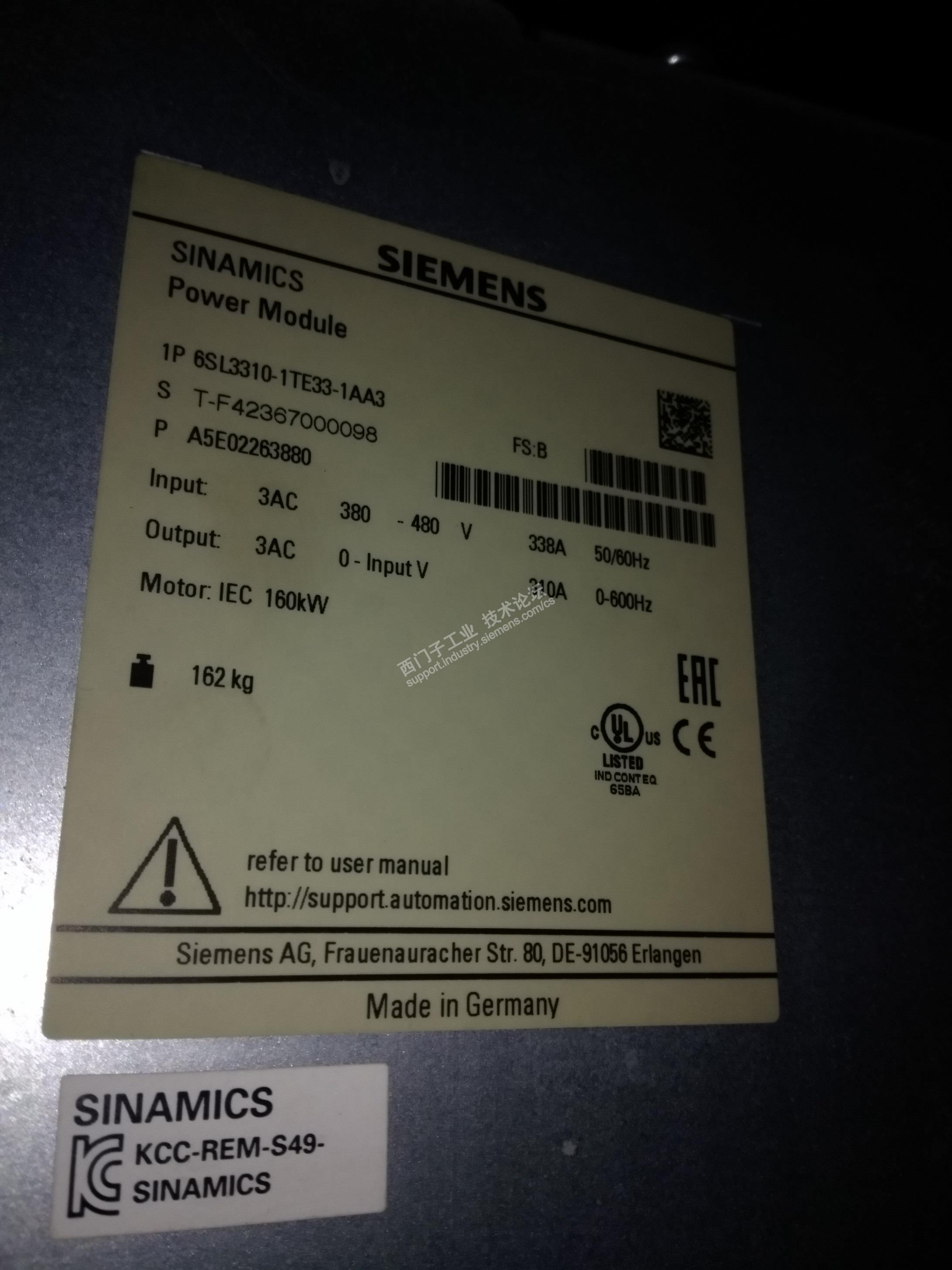

以下是引用kdrjl在2021-05-07 14:22:57的发言 >12楼
装机装柜的AC-AC叫什么?PM340?还是…?
不是PM340,装机装柜型功率单元没有像PM240-2/PM340这种独立的名称。
一般,单轴型的就叫power module/功率单元,多轴的会分为BLM/SLM/ALM/MOMO。
类似下图:
