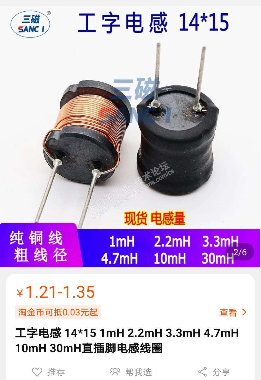

只有一种可能,变压器次级的48v或115v是整流滤波电路,由于滤波电容的充电效应,使上电瞬间次级处于短路状态,等电容充电后再次上电就不会跳脱了。
这都是便宜的电源方案设计缺陷,用什么型断路器都无法解决的,变频器的充电电容就不一样,得加一个延时继电器和缓充电电阻。解决办法很简单,在整流后,滤波电容前串接一个电抗器L(淘宝上很便宜的)
