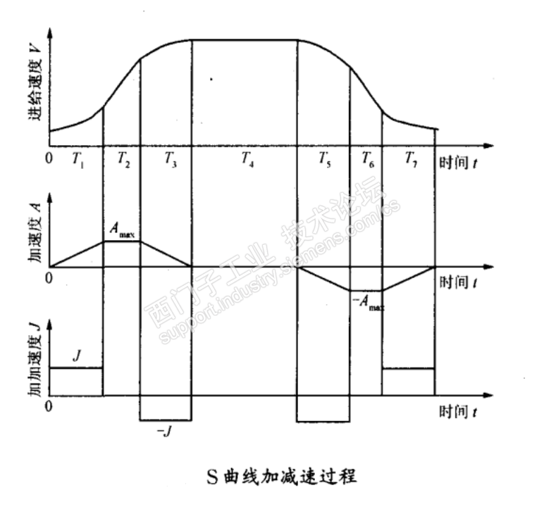

首先确认一下,ramp斜坡曲线你会不会自己编程写出来?
会就好办,斜坡曲线(直线只是曲线的一种)是时间对距离的微分,如果速度曲线是一条斜线,那么位置曲线就是s形,此时,加速度是一个矩形,速度值按定长时间间隔累加上加速度,速度值就是斜坡曲线,理解这一步,s形速度就非常容易了!
你只需要把加速度变成一个梯形,速度曲线就是s形;如何把加速度变成一个梯形?把速度值再次按时间微分即可,所以,向导已经告诉你s形加减速的时间了,还有什么不明白的?
除非你不用PTO控制,而改用模拟量或者modbus rtu通信方式来做位置控制,这两种方式是需要自己编写s形曲线的。你的台达b2伺服驱动器是带有modbus rtu通信功能的,这个功能真是很自由,对plc的要求不再需要它一定具有PTO输出。
