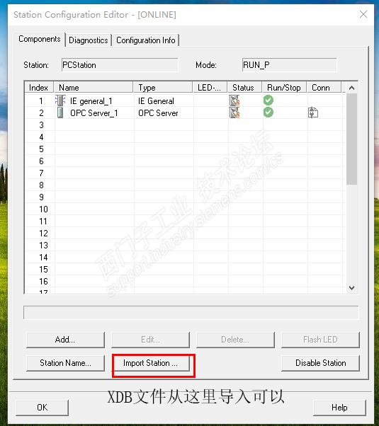

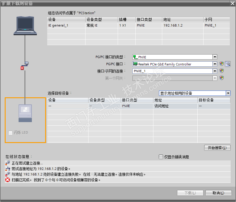

TIA V15.1下载PCStaion总是连不上,用XDB导出的文件导入到Station Configurator就行,
无各枯黄
    477
注册时间:2006-07-31
960
2021-05-08 20:30:17
在博途里下载不行,用下图的方式就OK,不知道为什么,
