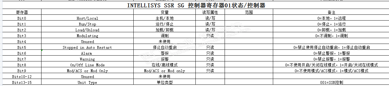

以下是引用芳季在2021-05-05 08:23:06的发言 >
1,这个要具体看空压机的通讯部分说明了。是否做有接口接收数据改写压力。
2,多台联机,本身相同牌子的都可以用它自己的通讯方式自动加载卸载,轮换。看具体机器是否有这功能吧。
所以我说是不是它内置的功能,不能达到你的管理要求。
中档中低档的空压机都有联机功能的了。中高档的还有app。
还有个问题请教一下,这个是英格索兰SG控制器的01地址,远程启动、停止和加载时通过这个地址来实现的。S7-200 SMART 读取和写入40001地址,怎么实现位的操作?用与或来实现?
还有加载卸载的控制。有朋友建议我,把控制器的压力设高一点,正常是靠上位机来根据压力来控制卸载和加载。如果说上位机出现故障或者有问题的情况下,控制器也能把空压机强制卸载。这样是否可行?
