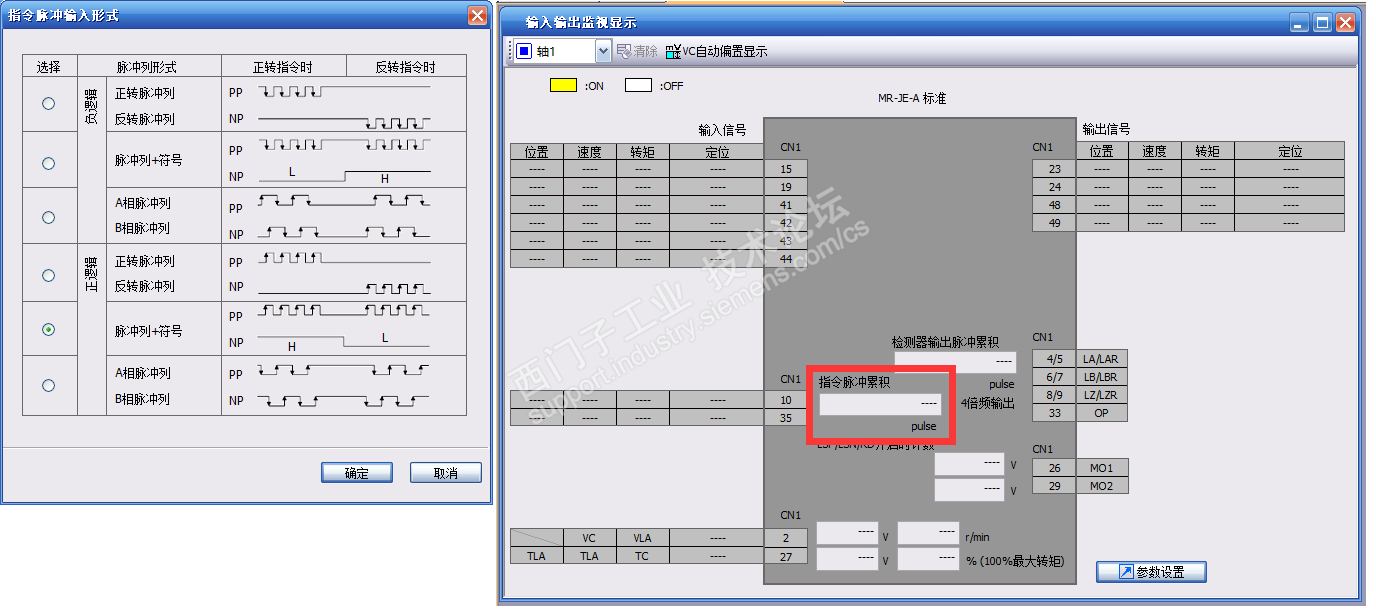

回复:鼓捣了一天发现1200控制三菱JE没反应
SimonLi
    50
注册时间:2019-09-10
发布于 2021-05-10 11:10:22
7楼
之前有用过1200能输出脉冲给JE~
MR Configurator2伺服设置软件
红框能看到有没有收到脉冲
