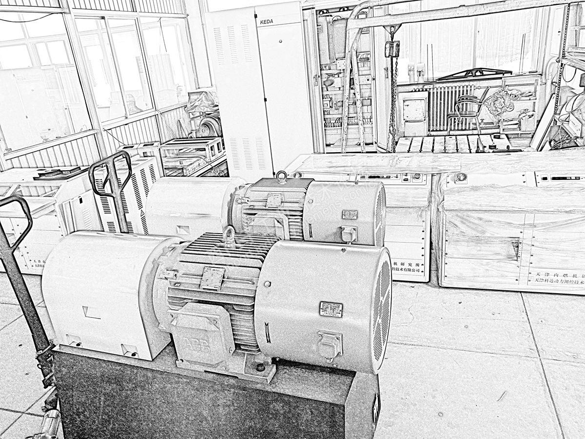

直接上图:
 两台ABB电机安装了转速和转矩测试传感器,就变成了测功机。用于动力台架性能测试。

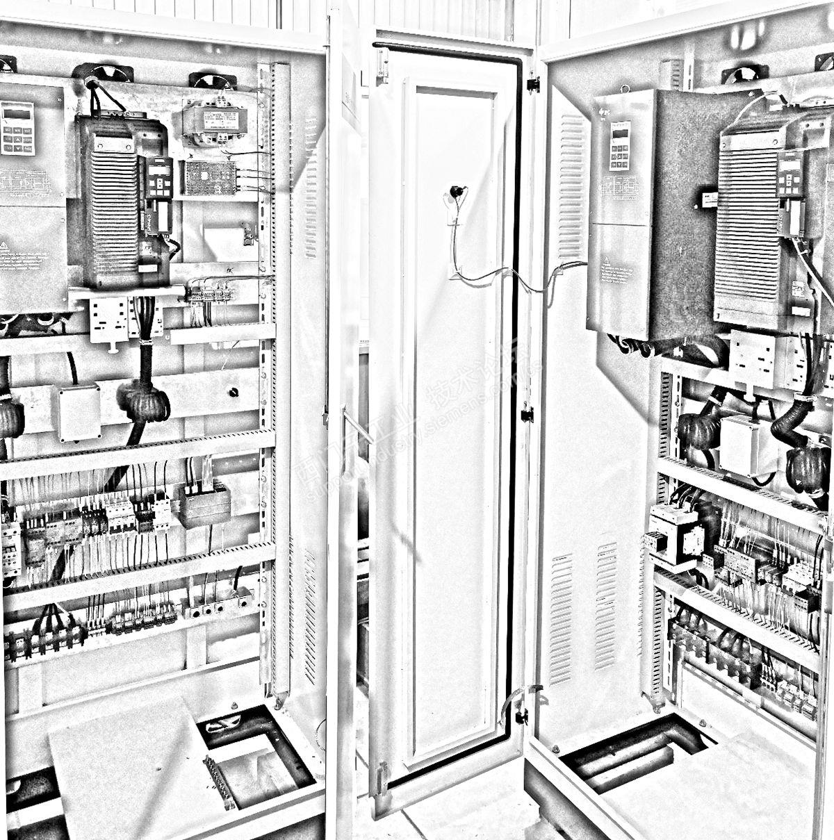

两套控制系统,电源都是第三方的整流回馈电源,西门子的G120就起逆变器作用,CU作为电机的闭环传动控制系统。
来一个电气控制系统的特写。
