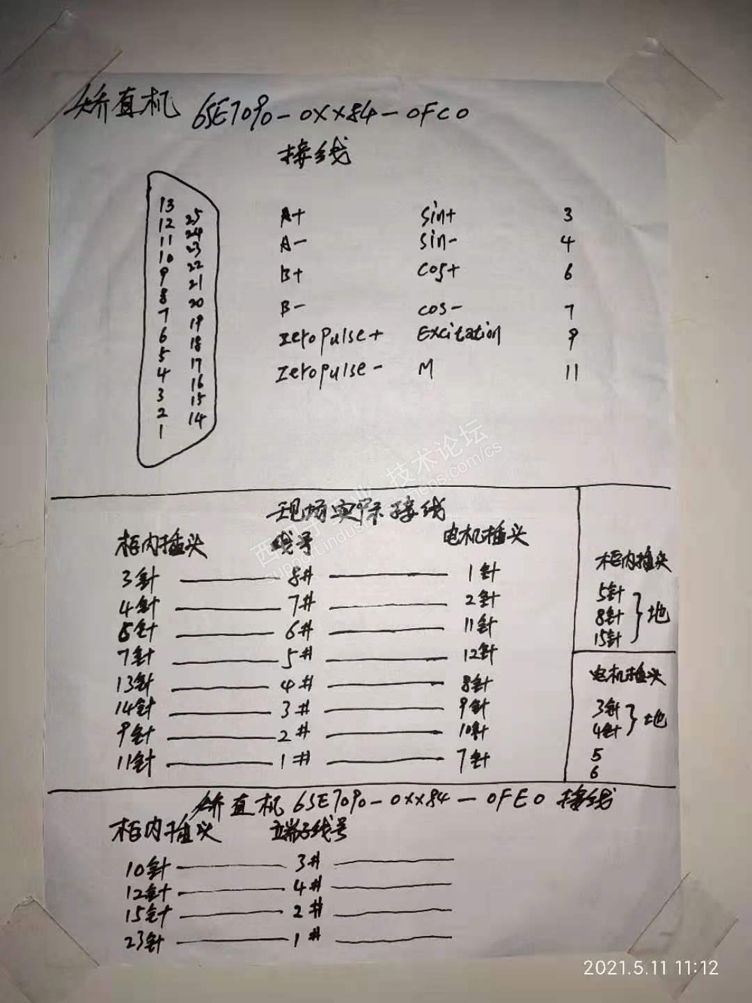

求助各位师傅,关于6SE7090-0XX84-0FC0的接线方式,连接编码器用。一边是排插头,一边是电机编码器插头。
谢谢师傅的关心,没有图纸利用检修直接校线了请看图
