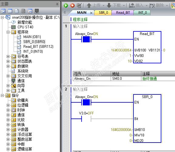

以下是引用rewgb在2021-05-10 17:55:50的发言 >楼主
这个很有意思     SBR0没有任何程序       只要SBR0被调用且这个子程序的输入参数加上MD20位置上的参数    Read_Bit这个子程序输出就跳动   断开子程序调用    第一段程序输出也没有问题。
这两个子程序共用同一个L区
