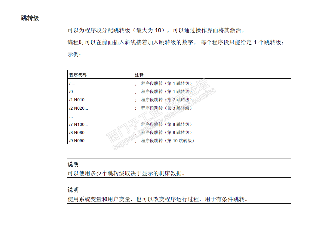

如图,/可以激活使用
/1
/2
第2跳转级是如何应用的?
