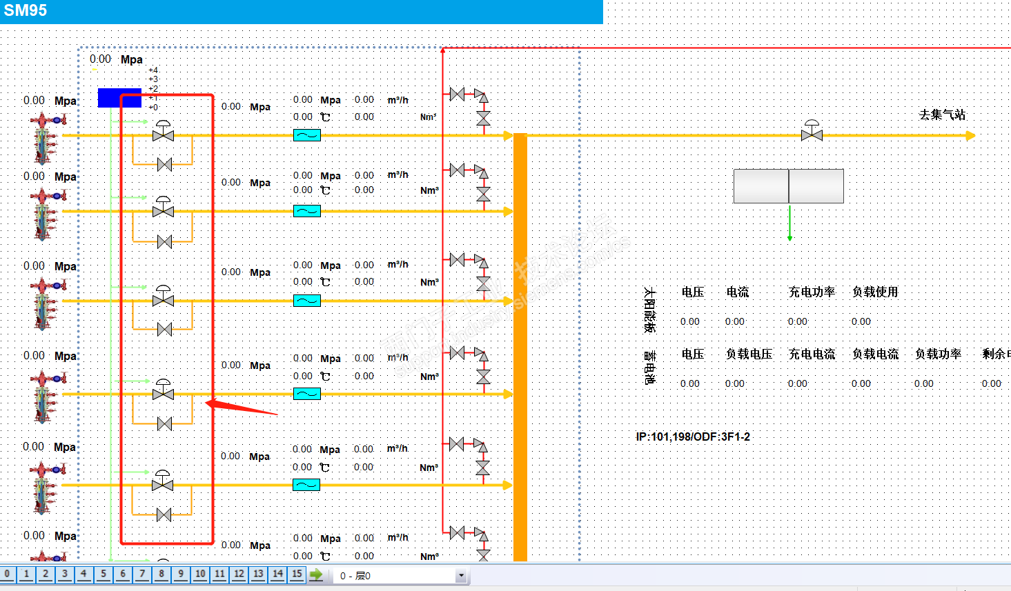

我也遇到过这个问题,cc75 读取32位16位,64位,都很快,尤其opc通道过来的,刷新很快。但是一遇到bool型,比如阀门开关状态,电机运行状态。用红绿颜色表示。往往要等7-8s才能刷新出来。尤其弹窗内的bool型。。。。。在main界面的红绿bool型刷新4-5s。。简直要崩溃了。以前用组态王,力控,mcgs等刷新忒儿快。。。。。。
上一个项目把所有plc的变量都丢进了数据库,好像快了点。但是opc ua通讯过来的没有归档,阀门信号等了大半天,,,,
相同从站比较多,地址位相同。就做了个弹窗的画面模板,用脚本传送的变量前缀。。。。以为前缀没有传送给bool型,,,,
看来我要归档一下了
