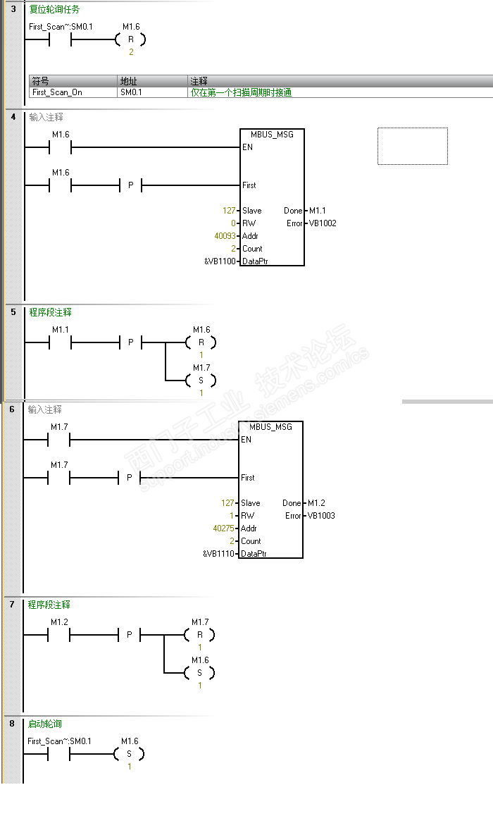

回复:S7-200 SMART modbus轮询不自动启动

官方视频主要是讲解轮询的原理,初始化轮询状态首先是复位每个轮询,然后启动第一个轮询任务,可以用T时间来做,我的方法是错开一个扫描周期即可。
