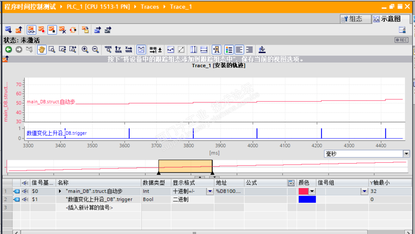

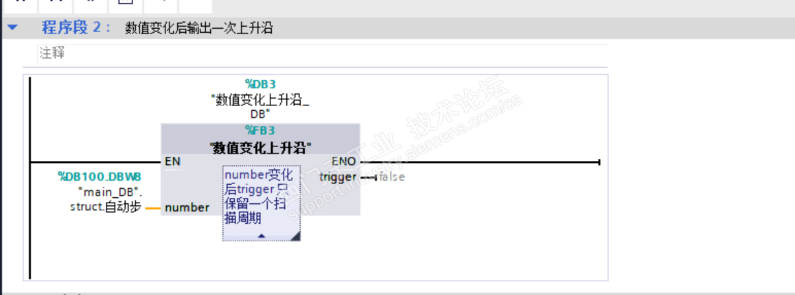

如标题的控制需求自己建了个FB,同时用trace 功能进行模拟仿真监控动作各人觉得达到控制要求了,大家帮忙看下能达到题目的需求么?
块_1.txt
以上是SCL 块使用的时候改下后缀名。
以上是调用和trace的结果
