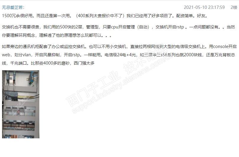

以下是引用Zane在2021-05-11 18:19:52的发言 >12楼
你为啥不一开始就把你现在说的这方案给楼主呢?
500块的2层管理型交换机与你口中的几十块钱的交换机 真的一点差别都没有吗?
你这人很没意思,也不吸取教训,老崔不理你很正常!
以下是引用yzs在2021-05-11 17:50:45的发言 >11楼:1500R冗余PLC的...
引用11楼详细内容:
1500R冗余PLC的交换机选型是关键,如果能给网友一个实际案例去说明使用西门子交换机怎么匹配好其冗余系统你不觉得是一件很有意义的事情吗??你是这方面的专家,给出一个正确合理的解答不是很好吗?
至于你说的第三方交换机究竟能不能用,我说了不方便,引用一下别的网友的帖子供你参考。
另外几十块钱的交换机我只是叫楼主去测试用,并没叫楼主真在工程上使用哈。第一次使用新东西是不是需要先在办公电脑前先测试一下运行情况?在公司测试用个几十块钱的足够了。
以下是引用Zane在2021-05-11 17:27:48的发言 >10楼:你的案例与楼主的案...
引用10楼详细内容:
你的案例与楼主的案例有啥关系?能证明什么?
你把你给楼主的建议先给解释一下,你那几十块钱的交换机究竟是能不能用呢?我也很想知道呀!
以下是引用yzs在2021-05-10 22:34:10的发言 >9楼:哈哈,牛人出现了...
引用9楼详细内容:
哈哈,牛人出现了,说实话1500冗余的交换机配置很多人都不清楚,但我相信Zane版是很清楚里面的注意事项的。我出道题给Zane版作一下,看能否给出一个正确的交换机配置给大家。之前是请教崔工的,可惜没得到答案。
假设
客户需求:PLC主站5台,分别是PLC1-PLC5,主站均采用1513R冗余PLC。上位机选用两套WINCC。PLC所有主站柜内均带2-3组I/O模块。现场ABC三处设有远程I/O模块,其中A处有PLC1,PLC3,PLC4的远程I/O模块,B处有PLC2,PLC3,PLC5的远程I/O模块,C处有PLC1-PLC5的远程I/O模块。
主站PLC1-5和中控两套WINCC采用光纤环网冗余,远程I/O均需通过光纤与主PLC连接。
请Zane版看看用西门子的交换机上面的题目是否可以配置出来?如果可以配置出来请给出每个站点的具体交换机型号,画一张网络拓扑图出来。
如果此题可以正确圆满解答,我相信绝大部分1500R的交换机选型都不会存在问题了。
如果你觉得1513R只有X1口比较难办,交换机很难配置的话也可以尝试用1515R进行配置一下。
以下是引用Zane在2021-05-10 08:11:27的发言 >7楼:都说到这个份上了...
引用7楼详细内容:
都说到这个份上了,咋还坚持错误呢?
以下是引用龙云浪子在2021-05-09 15:56:46的发言 >6楼:赞同1楼yzs的说...
引用6楼详细内容:
赞同1楼yzs的说法,完全可以使用普通交换机,当然也不能用太差的。只有多个冗余系统之间互相联网时,才需要西门子X系列这样的高端交换机。
我用的西门子交换机少,也对此有一定的疑问,还不是得向专家请教啊?
