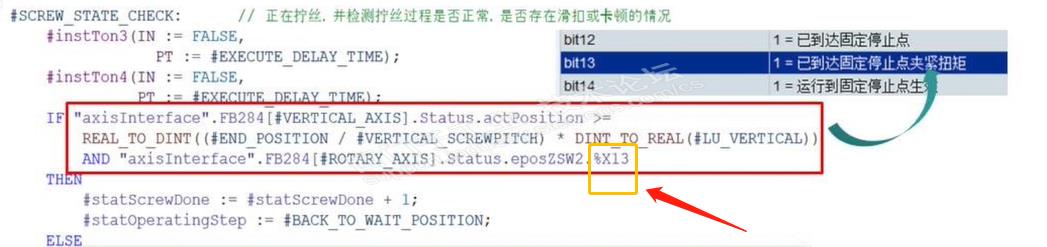

问1:Bit13置1只是表达已经达到了设定的扭矩,当Bit12置1才表示到达了固定停止点。但是课程中为什么是通过Bit13来表示已经到达固定停止点?

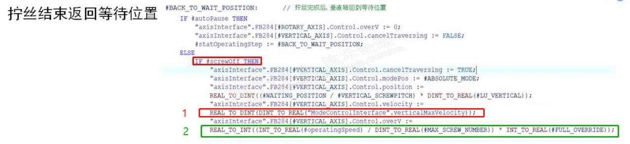

REAL_TO_DINT(DINT_TO_REAL(ModeControlInterface.verticalMaxVelocity)); DINT转REAL,REAL再转DINT,这里的数据转换不是多余的吗?因为它就一个数值啊。
问3:绿色圈出的程序

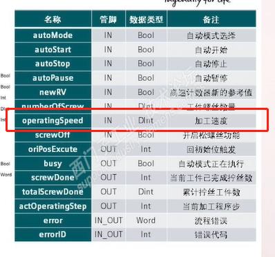

“operatingSpeed”这个数据类型的转换是不是错了,变量表定义的是DINT。
因为“operatingSpeed”的数值是人为定义的,我可以定义20,30,40,50,而#MAX_SCREW_NUMBER 和 #FULL_OVERRIDE 的值是一定的,所以当operatingSpeed给定的值不一样的话overV管角的值也不一样,所以垂直电机的运行速度就不一样。但是拧丝电机运行程序段2里面反向相对定位的速度是固定的。他们的速度如何成比例关于运行啊?(也就是再松丝的程序中并没有根据垂直电机的速度为拧丝电机设定速度)

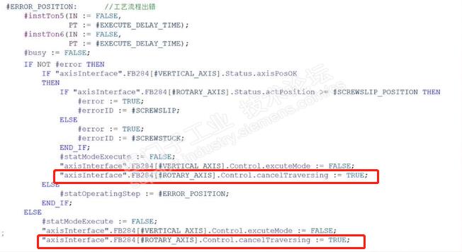

问4:为什么在发生错误的情况下不“取消当前拧丝轴的任务”反而要“不取消当前拧丝轴的任务”
