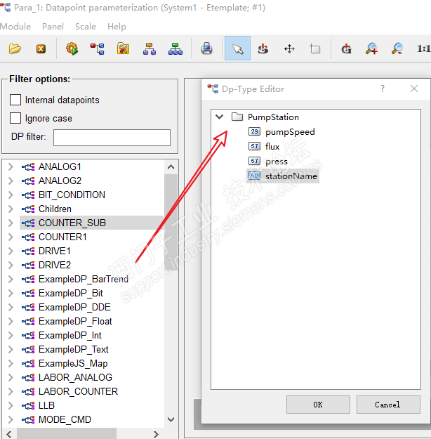

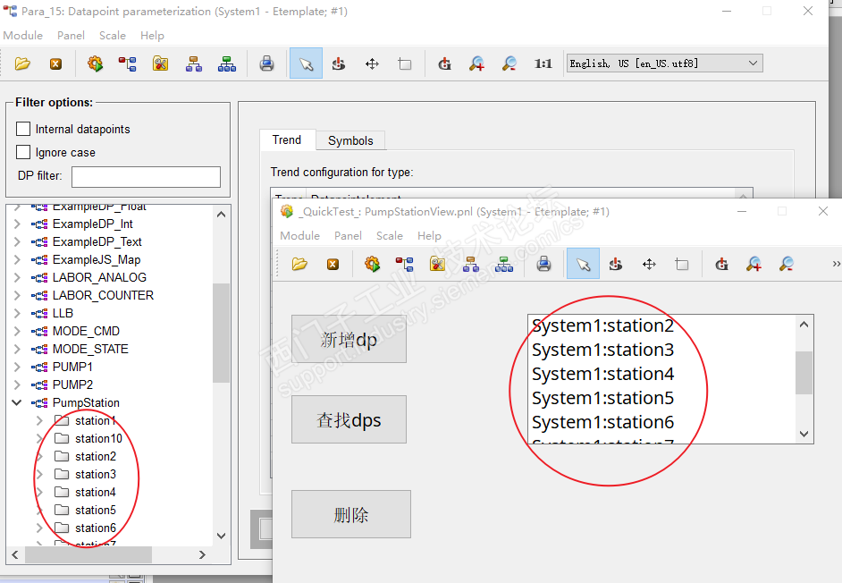

创建数据类型PumpStation 如图示 (属性节点相当于数据库里的字段)
手动创建新datapoint
手动操作Para界面非常简单 对数据点类型鼠标右键就可以弹出创建菜单

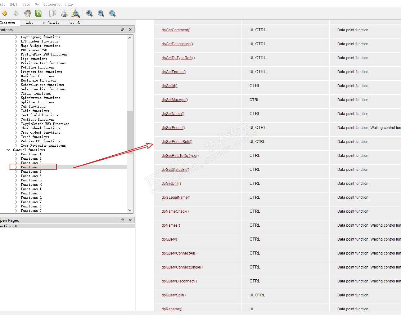

本篇文章带着大家使用脚本实现相应的操作,翻开官方文档,我们可以看到有很多关于dp操作的函数(dpXxxxxx()函数…)
步骤1:

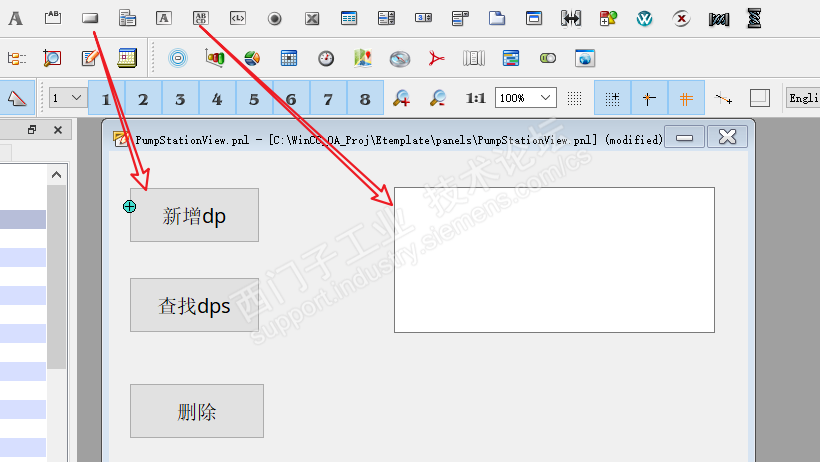

我们新建一个Panel么,实现如下组态
拖拽三个按钮  一个Multiline TextEdit
步骤2:

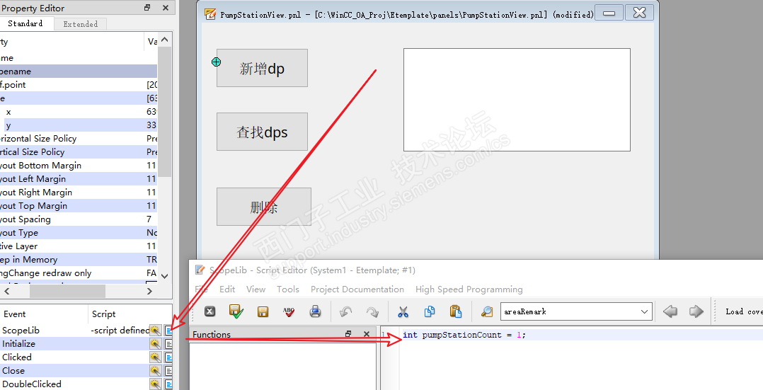

在Panel 的ScopeLib中定义一个该panel的全局计数变量
步骤3:

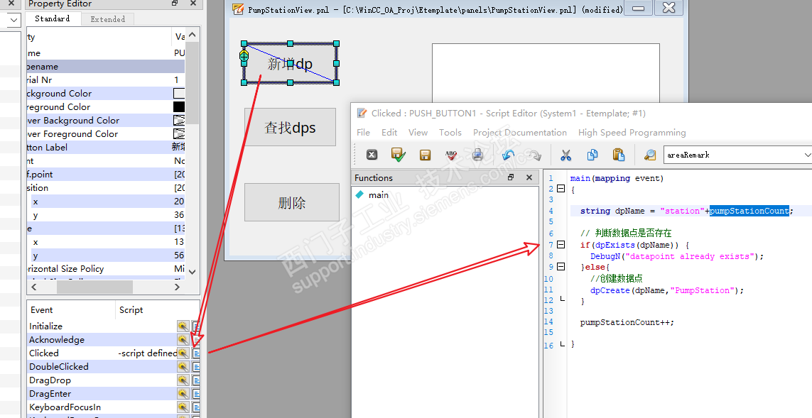

对新增dp 按钮的Clicked Event 进行编码
main(mapping event)
        string dpName = "station"+pumpStationCount;
        // 判断数据点是否存在
        if(dpExists(dpName)) {
        DebugN("datapoint already exists");
        }else{
        //创建数据点
        dpCreate(dpName,"PumpStation");
        pumpStationCount++;
步骤4:

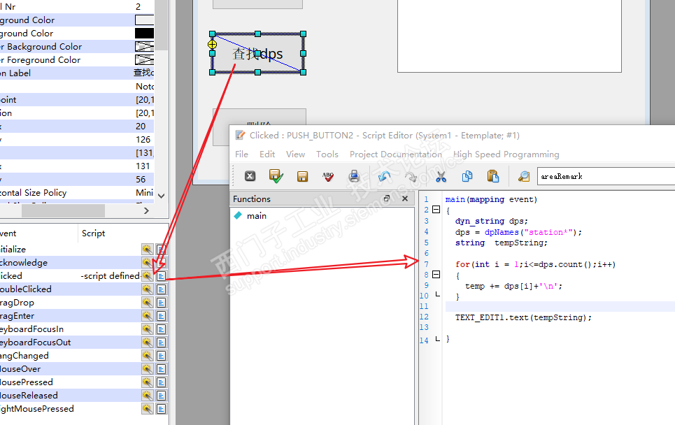

对查找dps 按钮进行编码
main(mapping event)
    dyn_string dps;
    dps = dpNames("station*");
    string tempString;
    for(int i = 1;i<=dps.count();i++)
        tempString += dps[i]+'';
    TEXT_EDIT1.text(tempString);
步骤5:

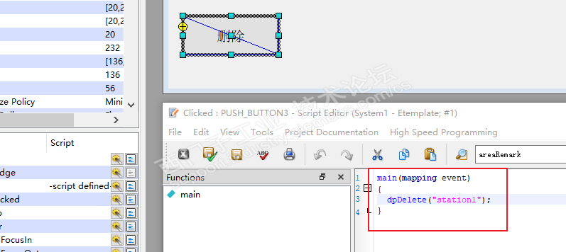

同样对删除按钮进行编码
步骤6:
运行测试
