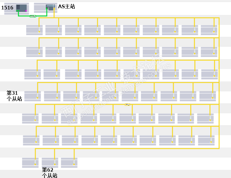

    近日做AS-i总线。由于要带42个从站,所以采用A/B类从站。手册上讲,标准从站只能带31个,但是A/B类从站能带62个。
     我和经销商一道,发现在博途里组态时,发现从第1个物理模块到第31个物理模块的地址是递增的,从1A到31A,再从1B一直到31B。31个物理模块就把博途软件里的地址占满了。
     再增加物理模块,地址一直为0,而不是从32A到62B,再从32A到62A。
     地址既然为0,就说明不能再组态下去了,只有前面的地址从1A到31B的组态才有效了?也就是说,只能用31个物理模块了?
     可是手册上说可以带62个物理模块呀。
     我寻思着我可能组态错了,望高手指点迷津,不胜感谢。
     上图是组态。第31个从站还有有效地址即31B,第32个从站就是无效地址0了。

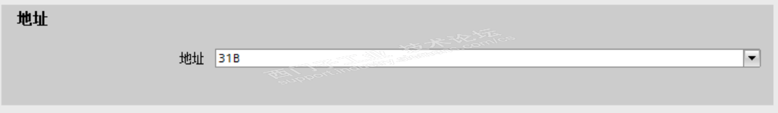

      如下图,是第31个从站的地址

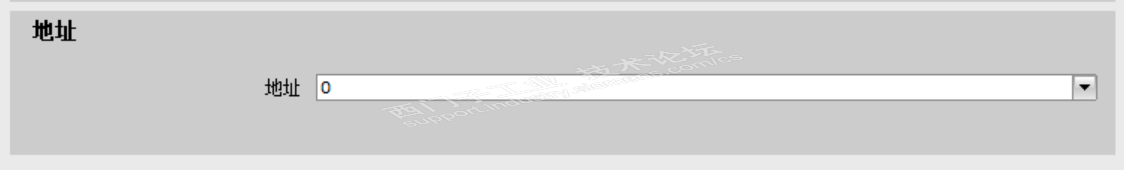

   现如下图,是第32个从站的地址,为0。后面的从站也一样,地址都为0
