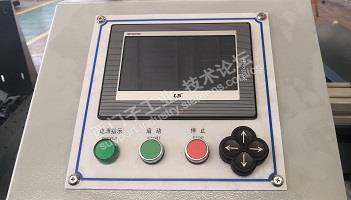

      首先,很幸运被抽中,感谢西门子给我这次试用机会。下面就外形、安装接线和使用感受等方面给大家分享一下。
一、外形
      刚一拿到就迫不及待地拆开来看了,一共分为3大部分:
      按钮开关3SU1000-3FB11-0AU0     一个
      支架3SU1500-0BA10-0AA0            一个
      触头开关3SU1400-1AA10-1BA0    4个(常开触头)
          整体黑色,按钮箭头符号白色,做工精良。四个按钮结构紧凑,外径最大58mm,大小适中,大拇指按下正好合适;按钮表面是向下凹进的小弧面,贴合手指;按钮弹簧力度感觉比一般按钮要小一点点,所以按下按钮是比较轻松的。另外,据说防护等级达到IP65。
      按钮背后支架上面标有数字15264837,我估计是对应触点,便于接线,1-5,2-6,4-8,3-7,大数字对应上接线,小数字对应下接线。
  二、安装接线
      安装的话确实比较方便,支架上有个金属拨扣,用手指将其拨到中间,按钮开关对准插入支架,放开手指后按钮已经基本固定了,最后用螺丝刀旋紧唯一一个压紧螺丝后,按钮就牢牢固定在面板上了(虽然压紧螺丝只有一个,设计师采用齿轮结构最终是360度整圈贴合的,头一回看到按钮里还有齿轮的)。
      4个触头开关采用卡扣式安装在支架后面,需要拆下来的话用把小一字螺丝刀一撬,很方便就拿下来了。
      接线和大多按钮一样,十字或一字螺丝刀旋紧接好。
三、使用感受
      总体来说是比较满意的,做工很好,大小正合适,我是用来控制伺服电机点动正反转、回原点和复位用的,正好四个按钮一并解决,节省空间,美观大方。
      另外,不知道按钮上的符号能不能定制,由于按钮不是圆形的,自己打印的贴合不是很好,不美观。
