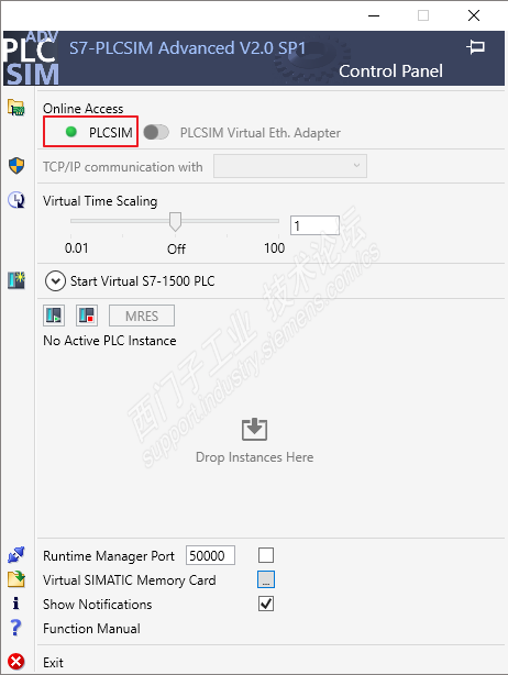

您好,使用PLCSIM ADV仿真建议选择软件左侧的softbus,非OUC通信仿真是没有必要选择右侧的网卡仿真的,如图所示:
第一次创建仿真实例时确实需要输入实例名称、IP地址等参数,之后再次使用时,由于已经创建过实例,所以在软件中已存留了实例的名称,只要输入名称的关键字即可通过下拉菜单选择实例即可。
而后,在PG/PC设置中就没必要按照您截图中选择虚拟网卡的接口了,直接选择PLCSIM方式即可。
最后,您再下载试验一下。
