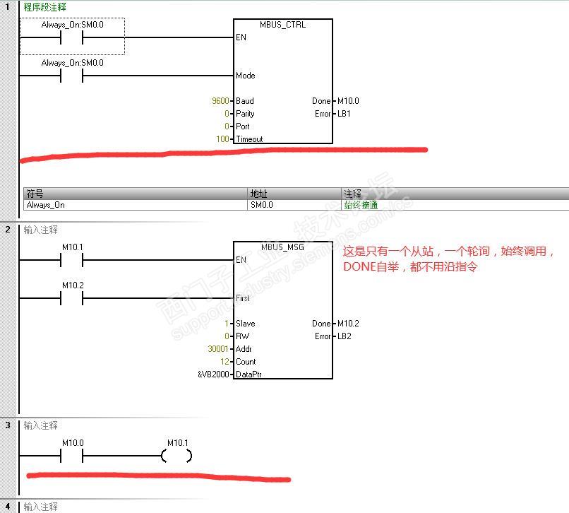

看我发的帖子,需要在初始化指令以后加延时触发轮训
初始化完成后下一个周期开始轮询
