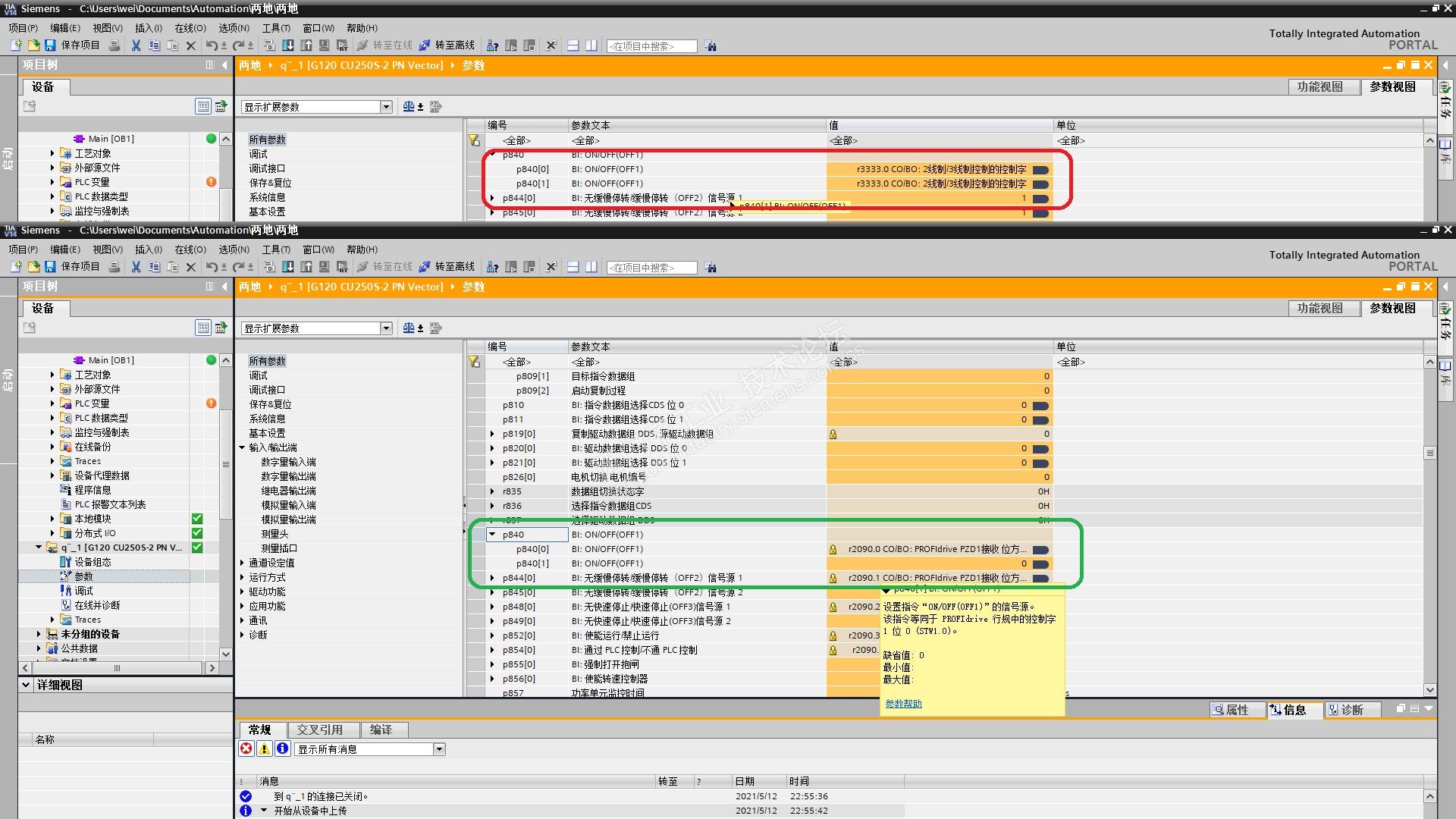

老师我先选择宏17,然后复制CDS0到CDS1,这一步后显示正常。
然后我把宏改为宏4,再看CDS1组的设置怎么恢复默认值了?
这是为什么?
