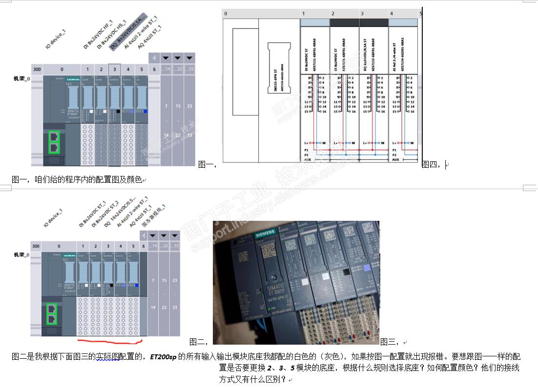

回复:关于IO模块的底座(电位组)深色和浅色只是颜色不一样,其功能是否一样的,看产品说明里面底座是有不同形式的

图二是我根据下面图三的实际图配置的,ET200sp的所有输入输出模块底座我都配的白色的(灰色),如果按图一配置就出现报错。要想跟图一一样的配置是否要更换2、3、5模块的底座,根据什么规则选择底座?如何配置颜色?他们的接线方式又有什么区别?
