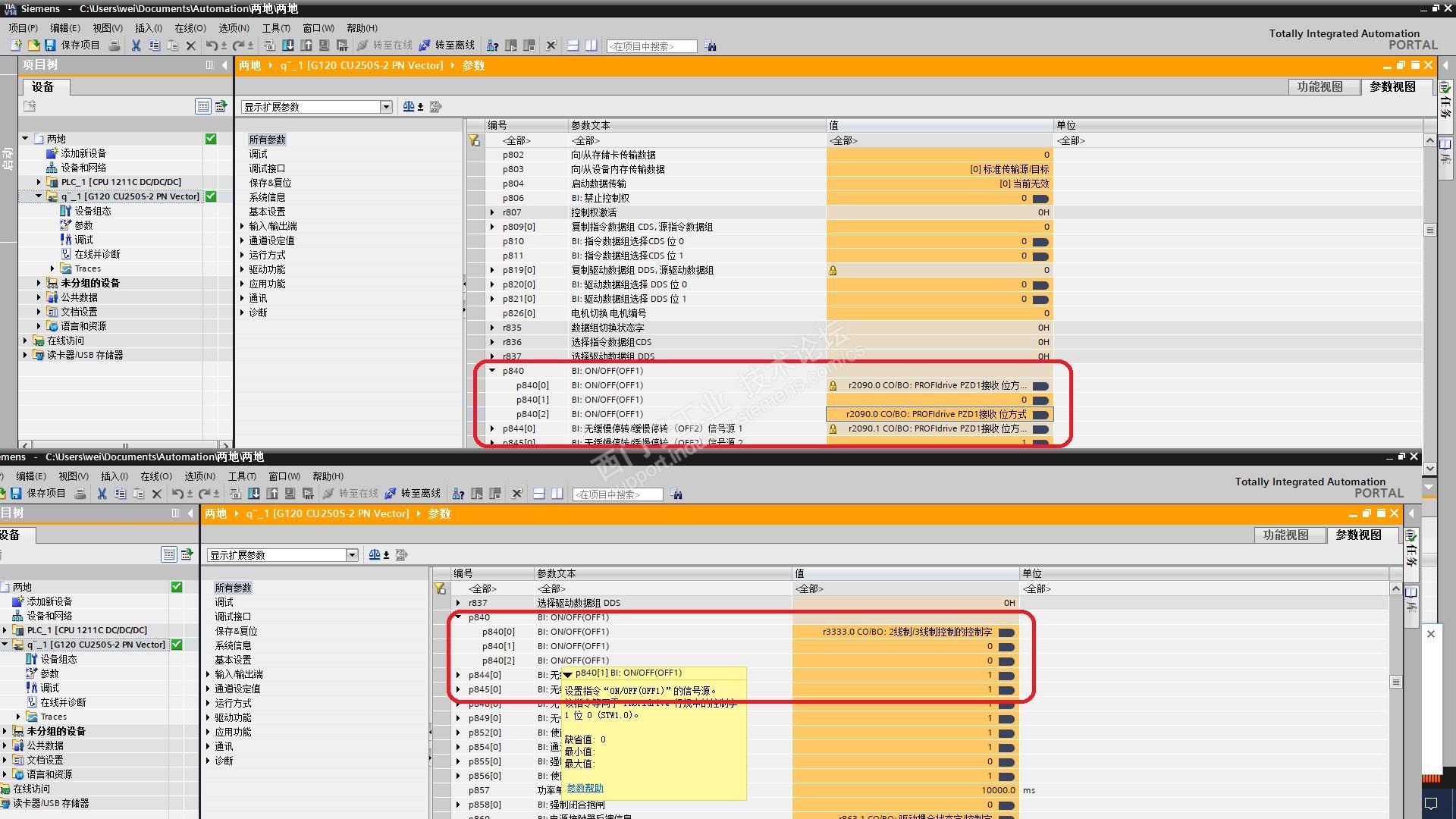

以下是引用西门子驱动技术支持在2021-05-13 08:02:58的发言 >1楼
 首先增加一组cds,先把cds0复制到cds2,然后再改宏,改完之后,将cds2复制到cds1,因为宏的修改会把cds0和cds1的都改掉。
老师我试过了,并没有改观,这是为什么?宏改变CDS1和CDS2都没有了
