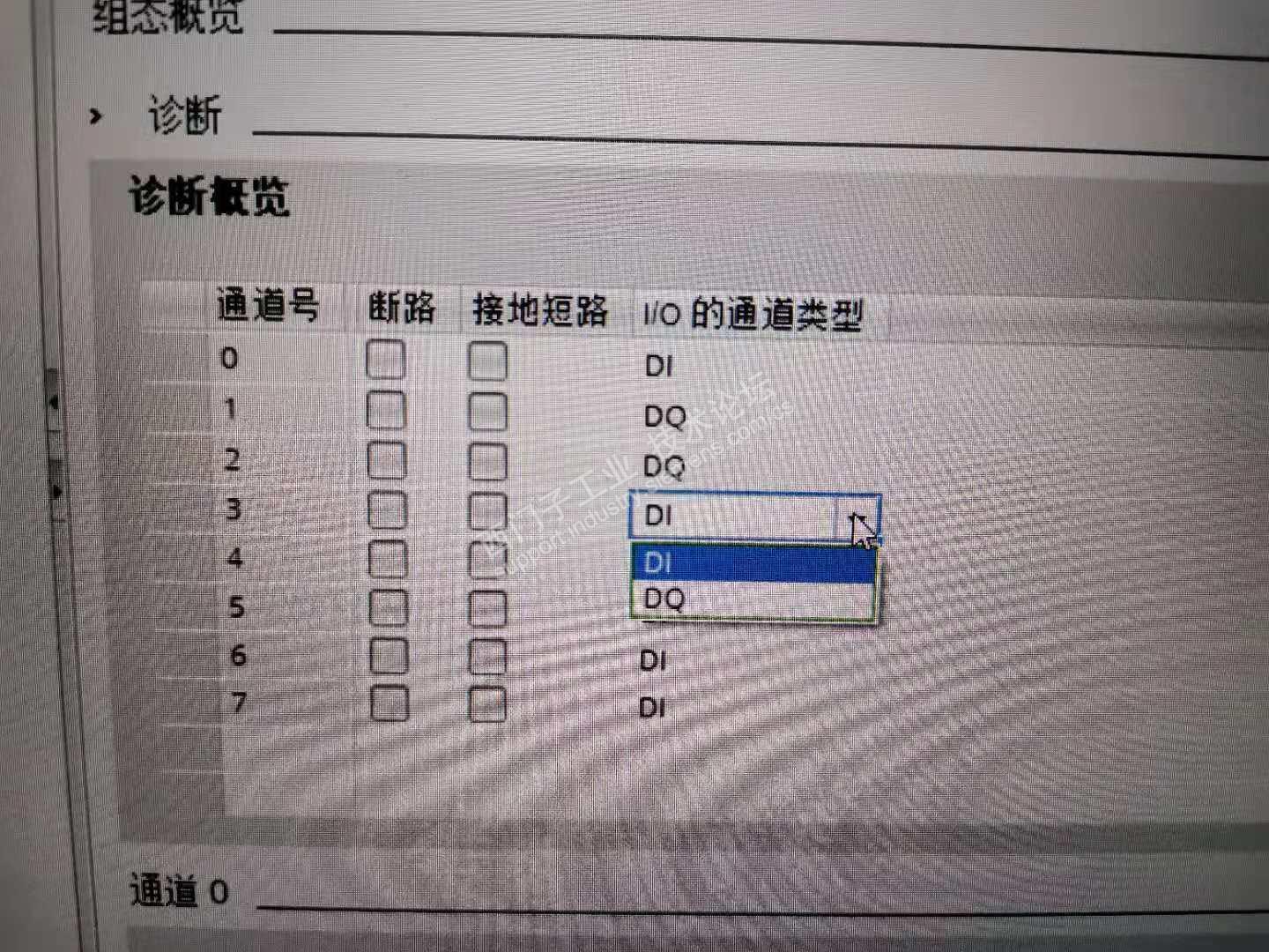

回复:气缸磁性开关有信号输出,PLC上却接受不到输入信号
1344044239@qq.com
注册时间:2017-11-10
发布于 2021-05-14 06:33:31
6楼
这个模块是要博图分配这8个点是输入还是输出,你接的这个可能是Q点。
