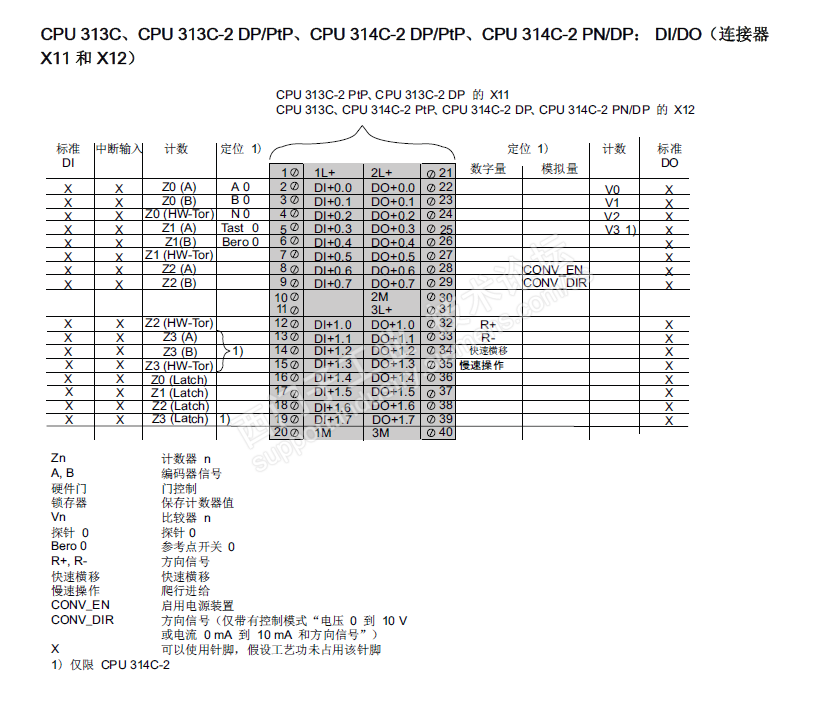

以下是引用xxctjd在2021-05-14 09:06:17的发言 >
晕死。1号、20号是什么关系?直接短路了,它位都是DI输入的公共端,看PLC的接线图。如果PLC公共端烧坏,估计所有输入点都用不成了。
通过接线图可以明确的看到,DI点是源型输入,输入点改接DC 20V-就好了。I0.0估计坏掉了,换其它点试一下吧。
