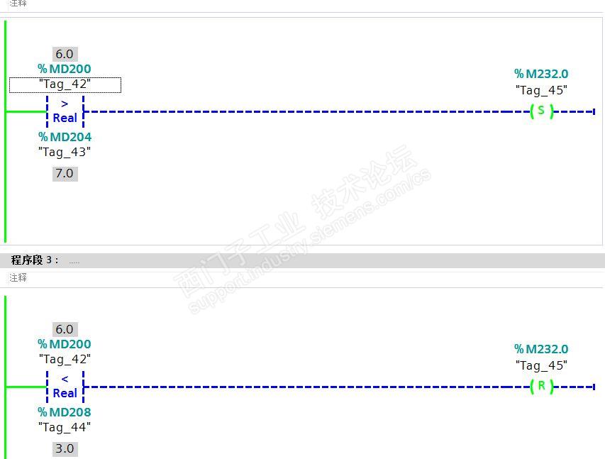

回复:1200SCL怎么做置位复位控制

以下是引用^华^在2021-05-13 16:34:05的发言 >7楼
 楼主 :不知道我是不是没理解清楚,当前值>上限 电机=1  当前值<下限值 电机=0  .。。。 我是不是可以认为只有当前值>上限时 单机=1     下限≤当前值≤上限时  电机=0还是电机=1或者时是保持之前的状态 这是疑问点  。   当前值<下限值 电机=0这个毫无疑问  如果这个搞清楚了 按照正常的逻辑编程仿真应该没什么问题了
谢谢。“下限≤当前值≤上限时  保持之前的状态”
我按这思路试试。
我要完成的功能是:
