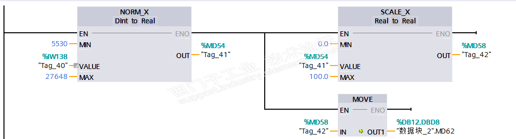

使用1200PLC,用模拟量模块采集SMC压力表的模拟量输出,压力范围-101KPa-100KPA
,电压1-5V,可是采集出来的值是很大,程序如下,哪里不对吗
