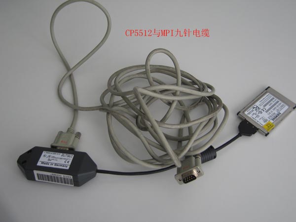

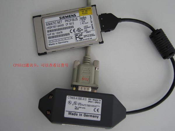

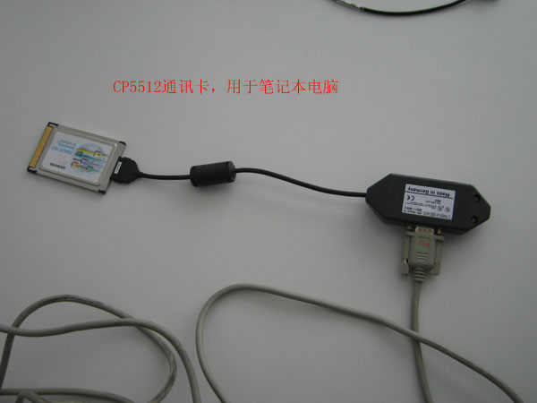

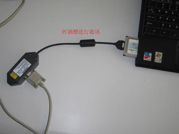

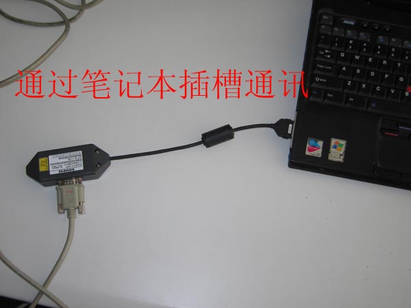

如果仅仅是简单的调试应用,一个PDM软件基本授权即可。
硬件如下:
对于笔记本电脑用CP5512卡。台式电脑用CP5611。当然,还有一些其他通讯卡也支持,但以上基本能满足要求。
