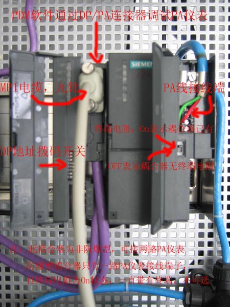

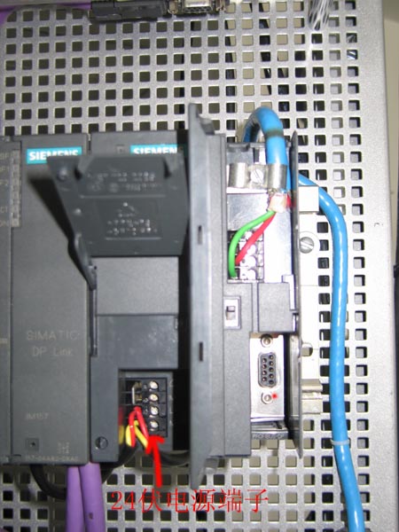

回复:到底需要什么硬件,才能通过PDM软件与PA仪表通讯(图片说明)

通过DP/PA耦合器进行通讯
