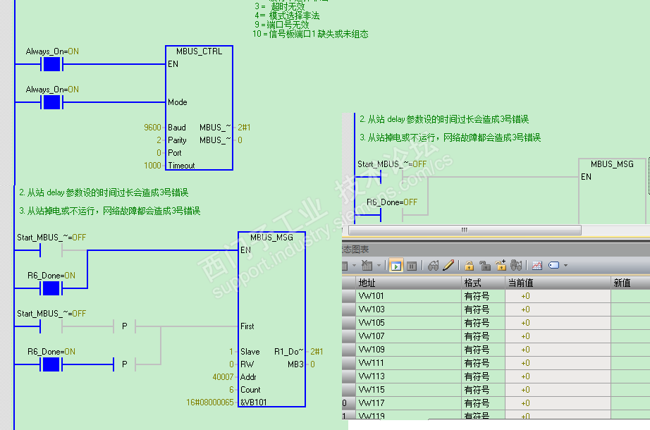

回复:请教一下,200smart和传感器之间通过modbus RTU通讯,状态都正常,但读取不到数据
李毫
    336
    24
注册时间:2011-04-27
发布于 2021-05-16 10:40:11
2楼
以下是引用Laohuai在2021-05-15 23:59:23的发言 >1楼
用串口调试助手接收PLC数据,看看是不是 01 03 00 07 00 06 74 09
我用调试助手试了一下,接收不到200smart串口输出的数据,但通讯设置显示正常,掉线后也一样。
而且监控程序时在MBUS_MSG的左下角里好像读取到了16#08000065,但监控状态图表却显示读取到的数据是0,请问这是怎么回事?
甚至我把485的通讯线拔掉一根,通讯都显示正常,error位也没有故障;而且MBUS_MSG的左下角里的16#08000065居然还存在。
