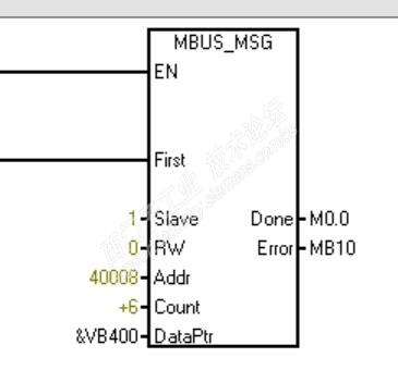

回复:请教一下,200smart和传感器之间通过modbus RTU通讯,状态都正常,但读取不到数据

这个MSG可以发送01 03 00 07 00 06 74 09
