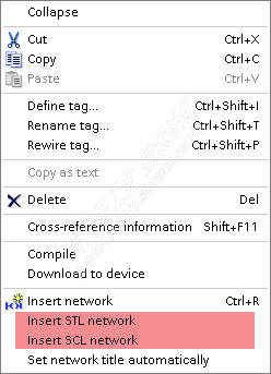

这三种语言之间是无法切换的。
但是,可以在用户程序块中通过混合编程的方式添加STL\SCL的编程语言。右键程序段,在弹出的下拉菜单中,如下图所示:
