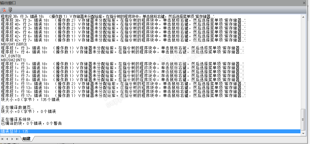

以下是引用手机用户20210516400126在2021-05-17 08:33:29的发言 >18楼
兄弟我按编写了为什么编译时出错。求教
这个问题,你需要给库指令分配一串V存储区的地址。
