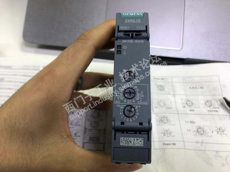

一直都很喜欢西家的产品,这次又幸运地得到了试用这款时间继电器的机会,我收到的型号是3RP2505-1BW30,打开包装盒就很喜欢它的制作工艺,如下图:
两个指示灯显示模块的状态;
三个可调旋钮(从下往上)可以调整模块的工作模式、触点是延时触点还是瞬动触点以及延时的具体时间倍率%;

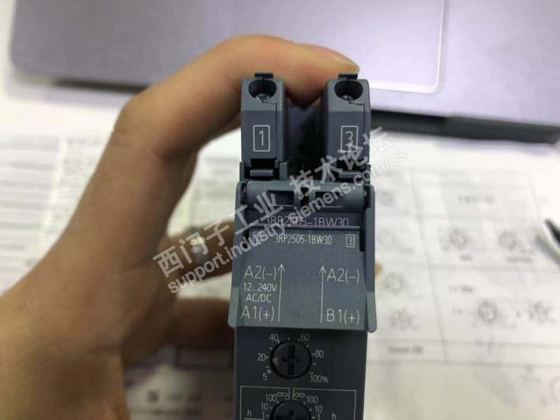

上盖打开,可以看到电源接线端子及布局图,如下所示:

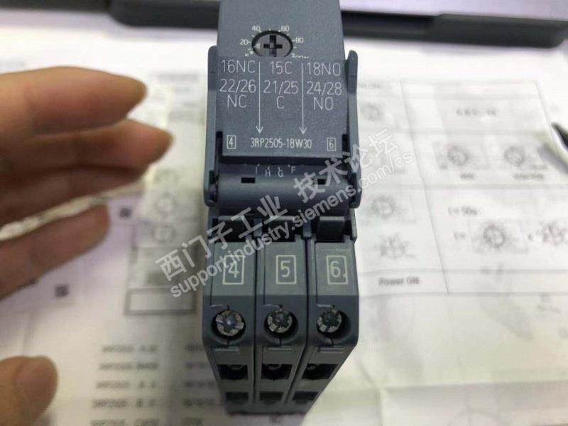

下盖打开可以看到触点的接线端子和常开、常闭及公共端的布局,如下所示:

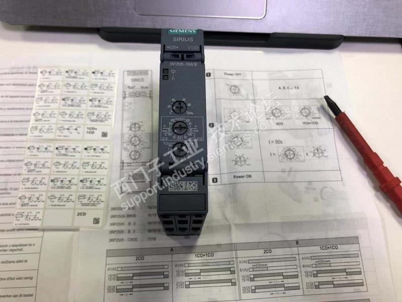

附带的说明书上详细介绍了各种工作模式下,触点的动作时序图以及如何设置不同时间基准的具体时间值;

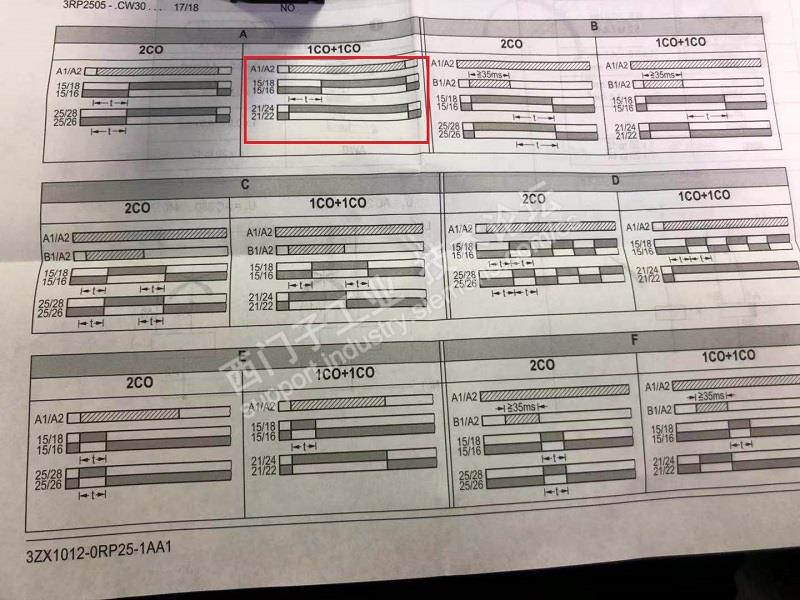

例如:将模式调整为A模式、触点为1延时+1瞬动,如下图的时序图所示:
21/24常开触点瞬间闭合;15/18常开触点延时时间t后闭合;
延时时间t的计算公式为:时间基准值*倍率(%),如上图 t=100S*10%=10S
